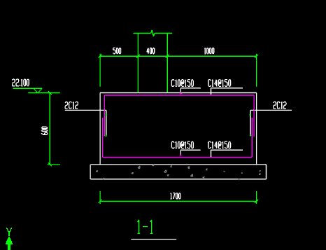

  • 這種條基怎么定義布置
    條基
全部回答 (5) 首答僅用{{minutesHtml}}
  • 用筏板基礎(chǔ)布置
    2020-02-11 19:36:17
  • 這種條基采用基礎(chǔ)梁定義布置,那個看得見形狀的鋼筋在其他箍筋當中定義。
    2020-02-11 19:36:54

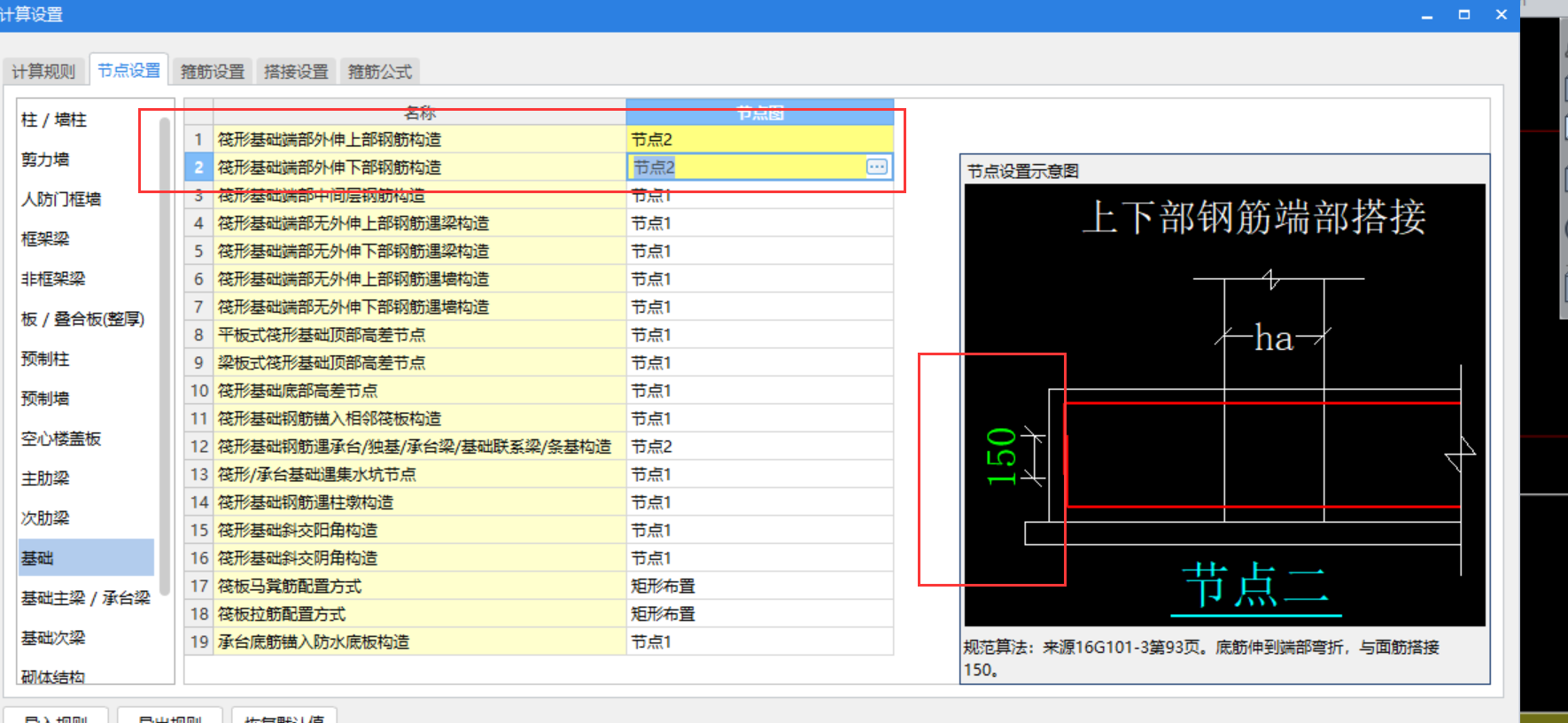

  • 你好:用筏板定義,在節(jié)點設(shè)置中設(shè)置上下搭接。答疑解惑
    2020-02-11 19:42:52
  • 這種條基 可以用條形基礎(chǔ)定義并繪圖,箍筋需要在其他箍筋中編輯的 。
    2020-02-11 19:53:03
  • 直接用筏板定義布置
    2020-02-11 20:34:50
