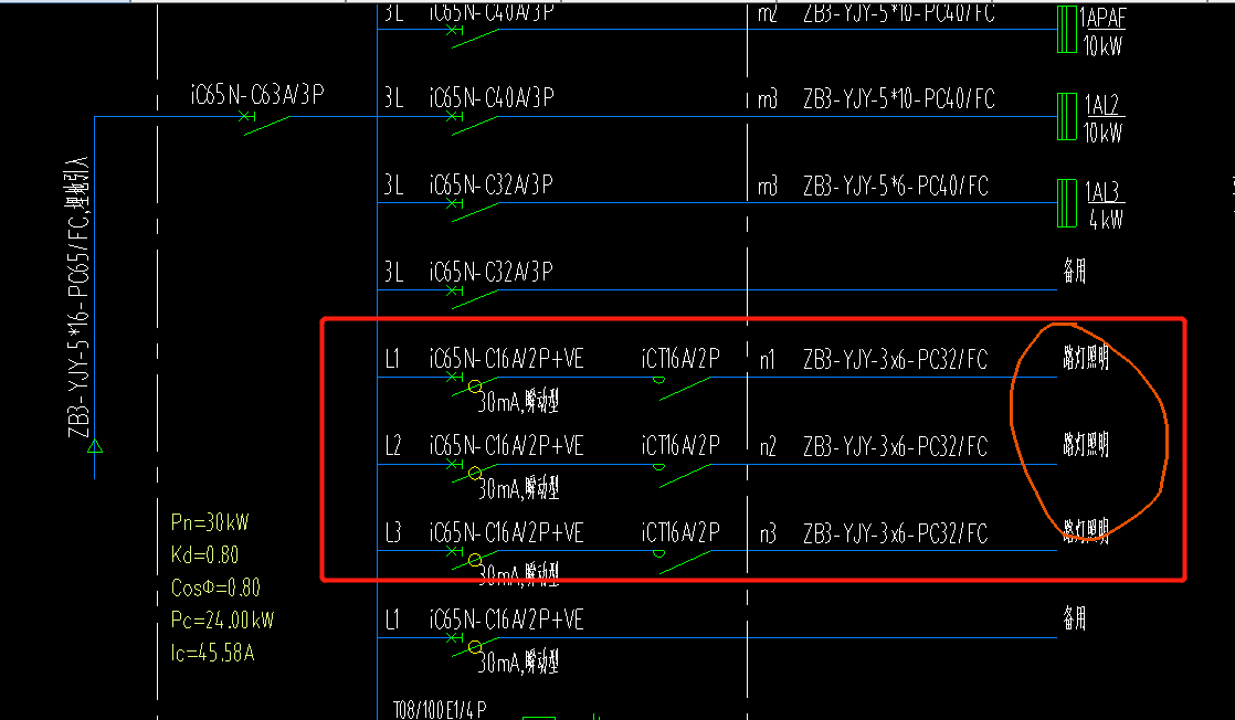

幾何 2022-03-14 16:42:44 | 廣東省 土建安裝市政 | 198查看 2回答
大家廣聯 鉆石專家
答題: 197304 被贊: 122725
按平面路燈的 間距 +垂直的
2022-03-14 16:59:24
開心
答題: 70 被贊: 16
平面圖的長度+加垂直長度+配線進入開關箱、柜、板的預留線(每一根線)
2022-03-14 17:06:50
