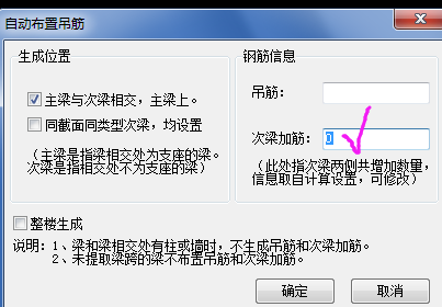

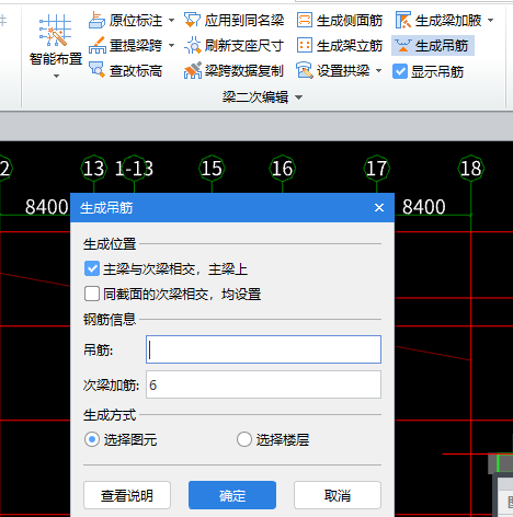

  • 是集中力處加密箍筋,用生成設(shè)置或在原位內(nèi)對應(yīng)設(shè)置答疑解惑

  • 這就是次梁加筋,可以原位標(biāo)注輸入也可以自動生成的

  • 工程設(shè)置,計算設(shè)置中設(shè)置,數(shù)量輸入6

  • 在梁原位標(biāo)注時輸入次梁寬度和次梁加筋的數(shù)據(jù)。
