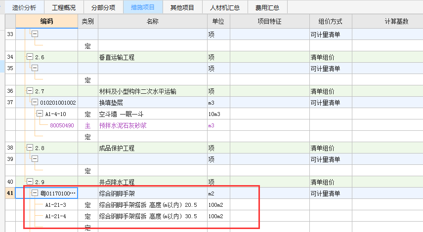

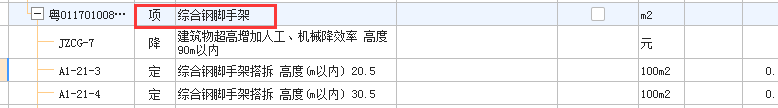

  • 方法一:分部分項/預算書界面的措施費只能是單價措施,如果要放到措施界面直接復制粘貼過去,然后再將分部分項界面的措施費刪除,就不會重復計算了。(如果記取安裝費用和超高降效需要在措施界面重新記取)如圖:

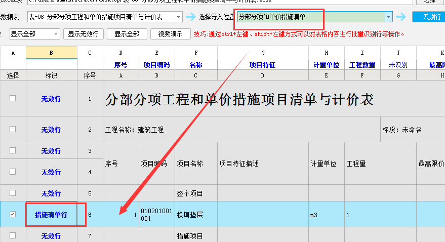

    方法二:如果是EXCEL文件可以將措施界面的清單識別成可計量措施清單就可以直接導入到措施界面。如圖:
