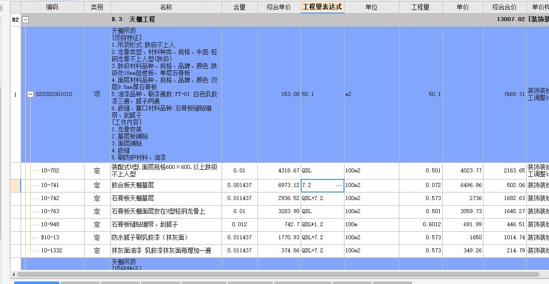

    編限價,定額工程量變了,定額的含量也變了,導致同樣的清單,同樣的定額,綜合單價不一樣,怎么辦?
  • 這種清單量/定額量沒有固定比例關系的不要合并到一條清單中。

    相同的綜合單價,必須一樣。(鎖定綜合單價,復制,修改工程量)

  • 你好,刪除,然后復制沒有變的定額子目,直接粘結就可以。(但是你需要查看,這個是否需要一樣的阿,不是所有的套取定額,其價格都是一樣的,具體情況具體對待。你這個10-741的工程量輸入不對吧)
