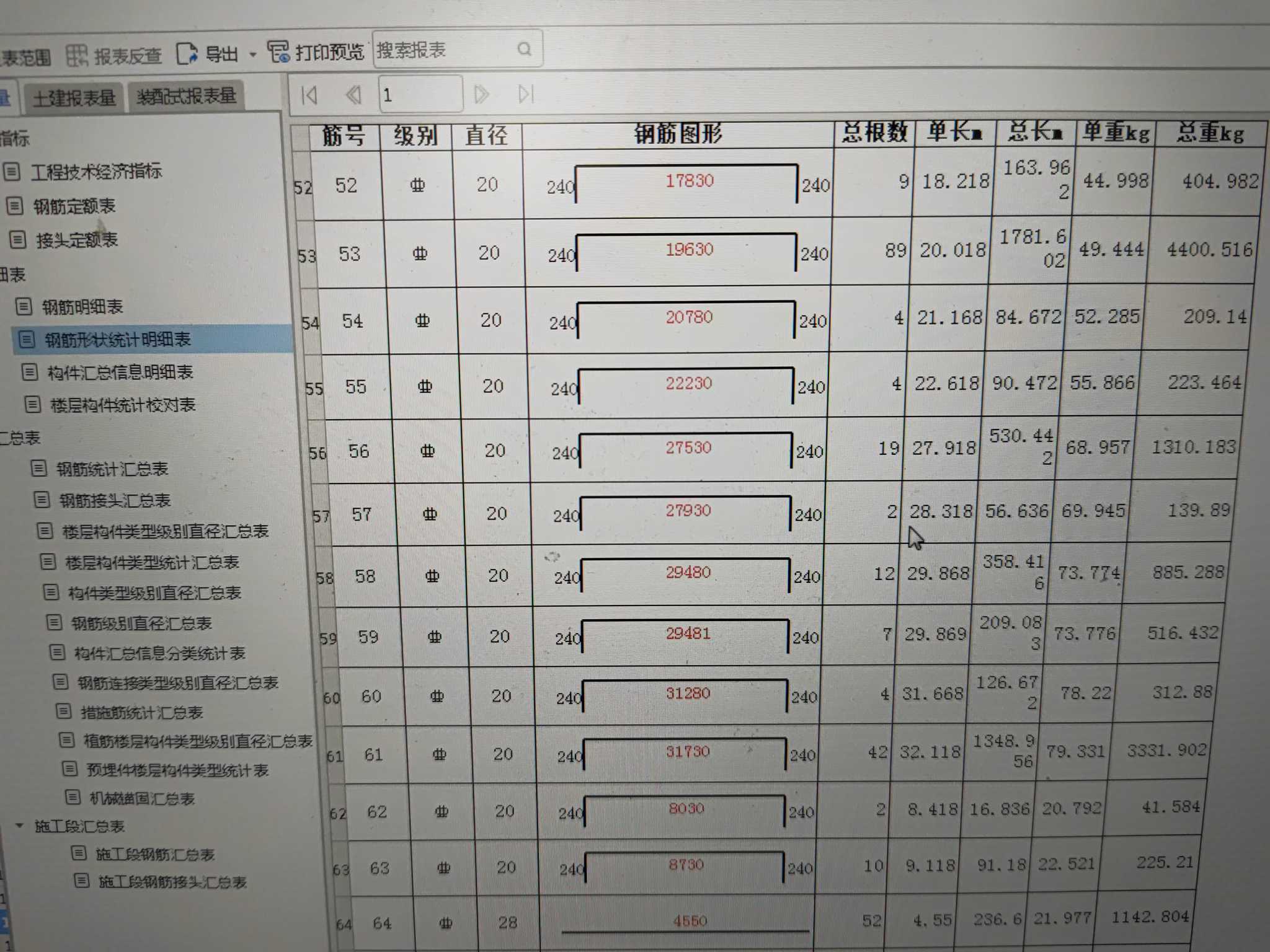

上下左右 2022-03-09 17:28:32 | 陜西省 土建預算施工土建計量GTJ | 376查看 3回答
小的大牛 黃金專家
答題: 52531 被贊: 14880
你好,這個只要你設置了鋼筋定尺,那么軟件就會計算這個連接的。這個就是這樣顯示的。
2022-03-09 22:48:37
xagcc 鉆石專家
答題: 316824 被贊: 71988
算量中鋼筋就是這樣計算的
2022-03-09 17:30:42
lily
答題: 63 被贊: 5
斷開干什么,已經按定尺長度以及設置計算搭接或者接頭了
2022-03-09 17:42:53
