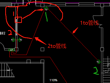

    如圖,設(shè)計圖畫的網(wǎng)絡(luò)箱到網(wǎng)插1和網(wǎng)插2是一根線串聯(lián)的,但實(shí)際算工程量或者說實(shí)際施工,網(wǎng)絡(luò)箱到網(wǎng)插1和網(wǎng)插2是要分別單獨(dú)走管和線?還是說可以共用一根管,但網(wǎng)線要單獨(dú)走?
    求大神指教!

  • 設(shè)計圖畫的網(wǎng)絡(luò)箱到網(wǎng)插1和網(wǎng)插2是一根線串聯(lián)的,就是1線1管

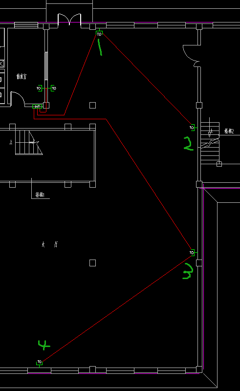

  • 弱電不是強(qiáng)電,不能串聯(lián)。網(wǎng)絡(luò)插座連線不對,應(yīng)該是獨(dú)立的四條線路,直接與網(wǎng)絡(luò)箱相連
