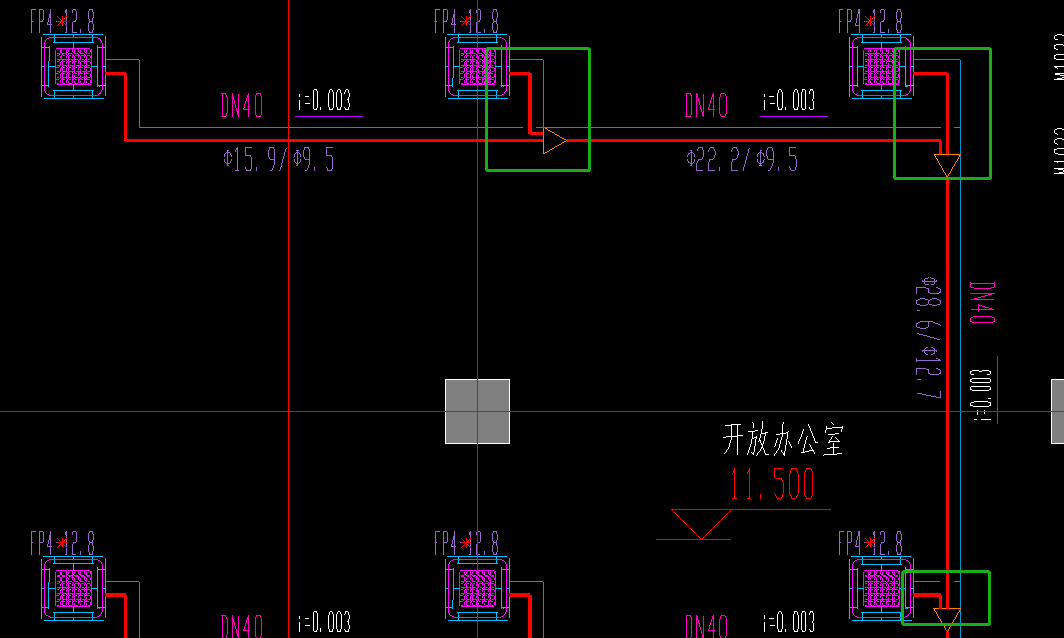

  • 空調冷媒管分支器連的兩根管規格是一樣的嗎??圖中綠色框框處

  • 不一樣,一大一小

  • 規格不一樣的,長的是大管徑的,短的是小管徑的

  • 紅線是2根冷媒紫銅管,藍線是一根冷凝水管DN40

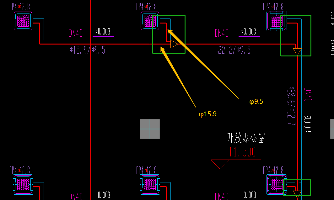

  • 空調冷媒管分支器連的兩根管規格是不一樣的,細的是液管(高壓管),粗的是氣管(低壓管)。此圖為單線圖,包含液管(高壓管)和氣管(低壓管)。它們壓力不一樣,管壁厚度不一樣。
