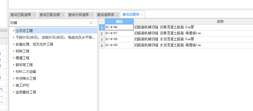

  • 拆除舊路面切縫深度如何確定 只是面層的厚度嗎 還是說要加上基層的厚度
    如路面厚度50cm 面層20cm 基層30cm 那切縫的深度我是套20還是50呢
  • 20
    2022-02-28 16:31:14
  • 如果基層也是混凝土,這就是要按50計算,切縫的目的是確保周邊也不至于受到損壞
    路面厚度
