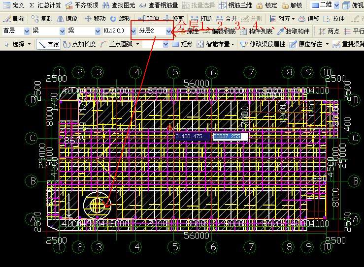

  • 答:夾層一般看其多少,如果占數量多,可另設置為一自然層處理,如果數量少,在本層中,在分層2、3、4,,,,中畫出即可。
