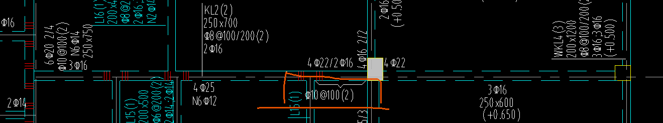

  • 如圖KL2,梁夸是兩夸,此處原位標注c10-100布不上去
    如果左邊加支座,4c22/2c16就布不上去了

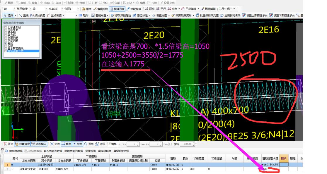

    原位標注

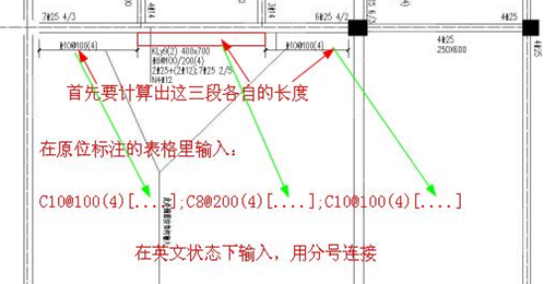

    要分別計算出來三種加密段長度,然后寫在中括號內,注意輸入的時候要在英文模式下
    如c8-100(2)【2500】;c8-150(2)【2000】;c10-100(2)【850】
