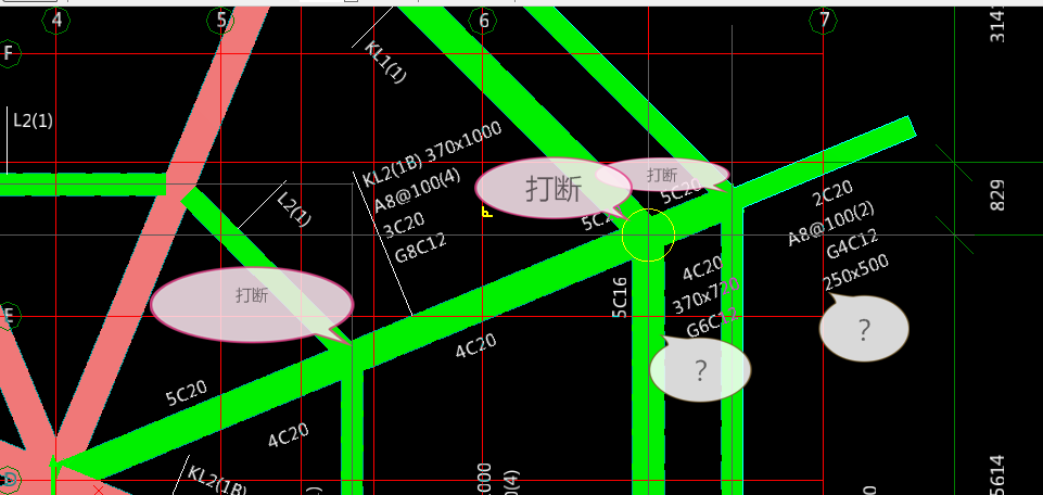

  • 如圖,末端兩個(gè)怎么處理?
    4c20,370*720,G6C12
    2c20,a8@100(2) g4c12 /250*500
    這些信息是在打斷之后的梁上面的屬性里面輸入,還是在打斷之后的原位標(biāo)注里面輸入???

    補(bǔ)充問(wèn)題:我是直接把KL2(1B)這個(gè)梁畫出來(lái),然后都打斷,把各自的標(biāo)高更改,

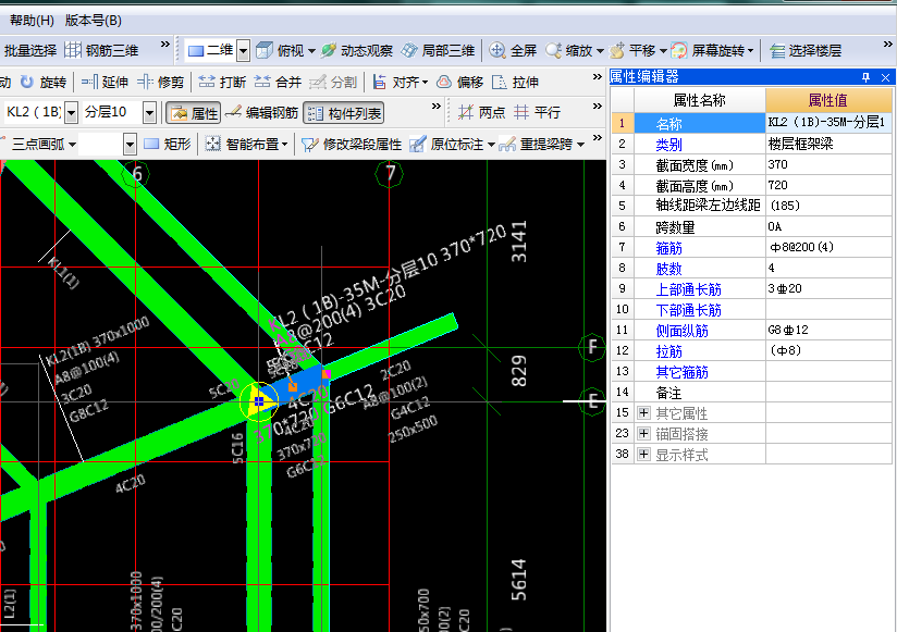

    不需要打斷的
    直接在原位標(biāo)注內(nèi),在跨中鋼筋信息內(nèi)輸入

  • 你好:打斷后梁的原位標(biāo)注中輸入。
