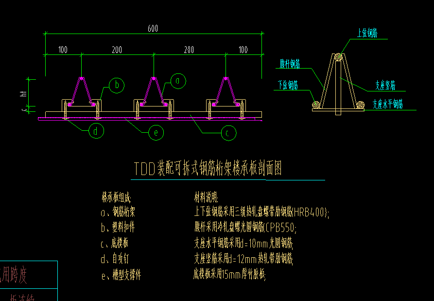

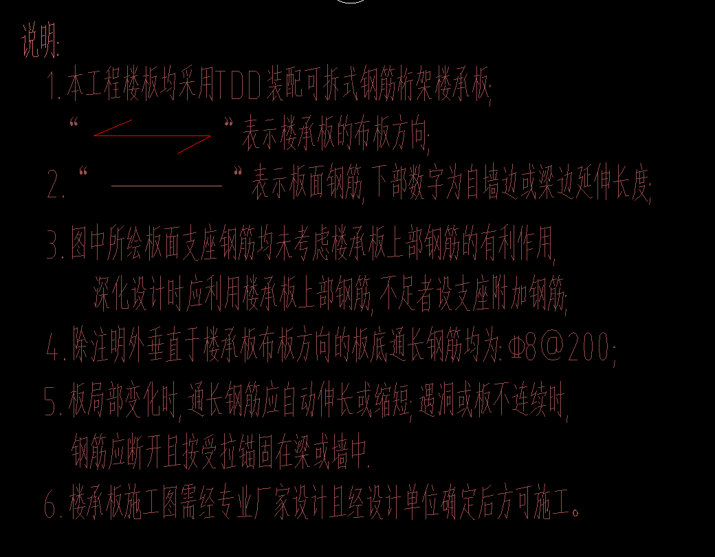

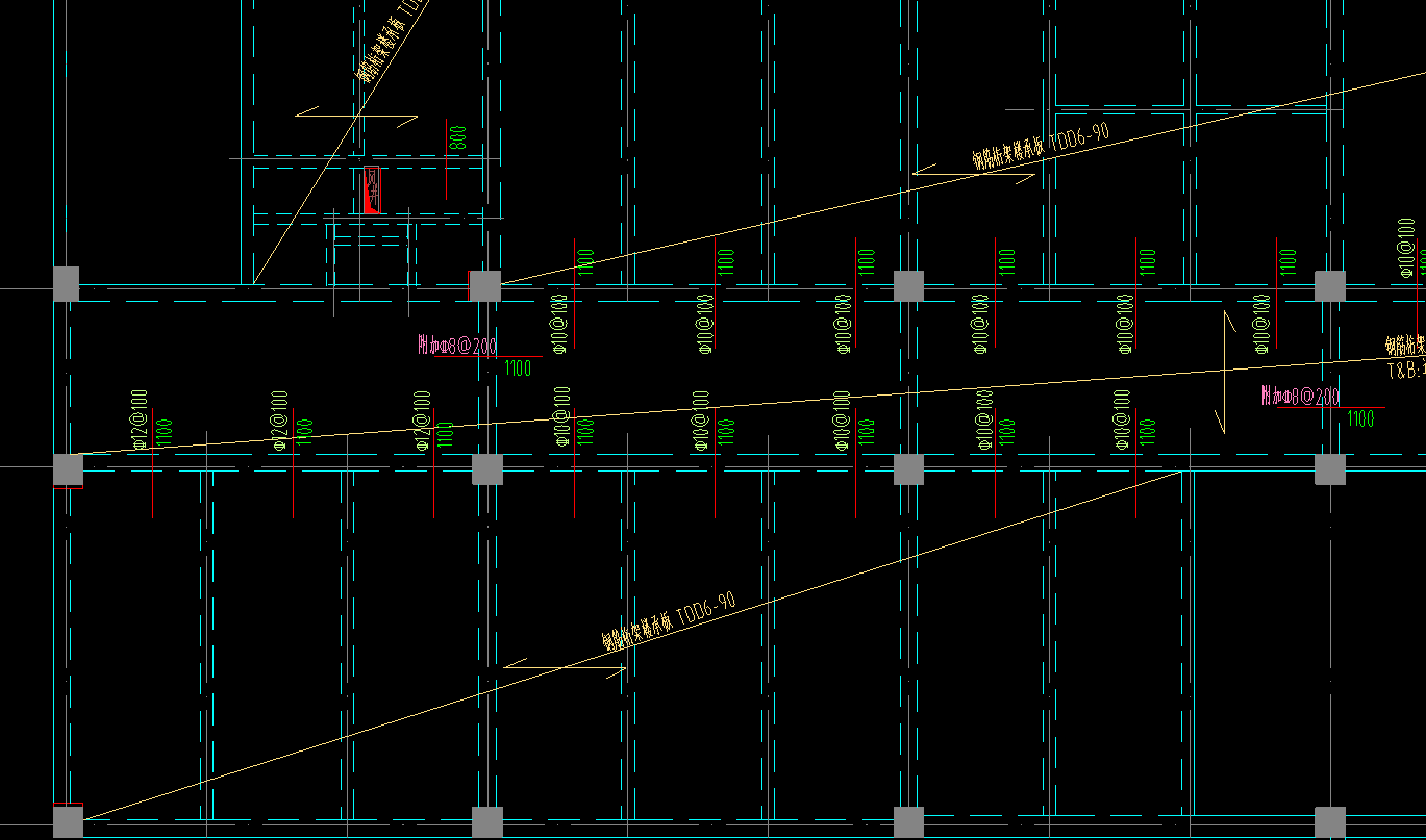

  • 這個樓承板的上下弦鋼筋需要繪制嗎?
    如圖,樓承板的上下弦鋼筋需要繪制嗎?是只需要繪制板面附加鋼筋嗎?附加鋼筋板面附加鋼筋答疑解惑廣聯達服務新干線
    你好,需要計算其工程量的。繪不繪制都可以,只要吧量計算出來就可以。

  • 需要的

  • 不需要繪制,可以在表格計算。
