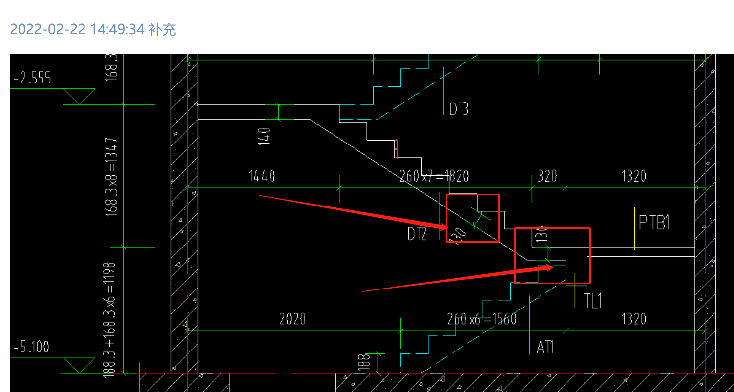

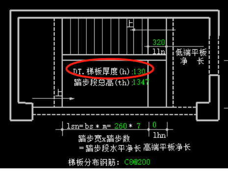

  • 表格算量定義樓梯時,梯板厚度是指踏段的厚度還是指樓梯斜板的厚度?
    表格算量定義樓梯時,梯板厚度是指踏段的厚度還是指樓梯斜板的厚度?如下圖所示,紅框內的數據應該用哪一個數呢?算量樓梯斜板答疑解惑
    2022-02-22 14:49:34 補充
    廣聯達服務新干線
    2022-02-22 14:51:41 補充
    在詳細一些提問就是紅框內的“DT.梯板厚度(h):”里應該填168.3還是130
    樓梯型號后面的H=的數值(120這樣)
    2022-02-22 14:50:22
  • 是指樓梯斜板的厚度,是130(140)
