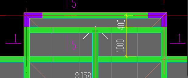

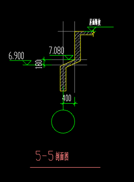

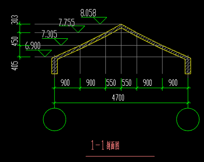

板布置后,先分割,再按標高定義斜板
2022-02-22 09:29:24
會飛的企鵝11 專家
答題: 483 被贊: 129
造型就是圖二那樣,兩邊坡。
圖三造型,就是圖一頂部一點點,標高6.9開始往下部靠近到標高7.08位置,然后往屋面砌山墻。
