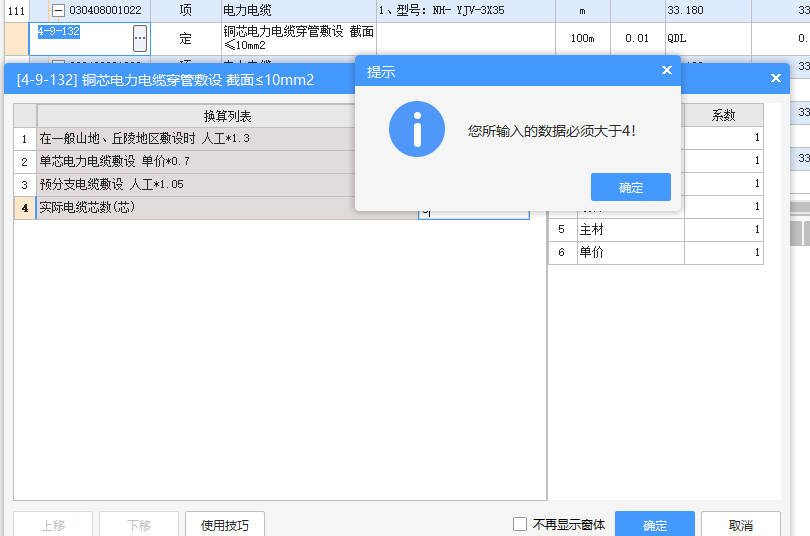

    各位大佬,請問怎么區分電纜芯數呀   謝謝,為什么廣聯達里關聯的芯數最少就是4呢
    為什么廣聯達
  • 換一個定額試試,你這個是35mm2的

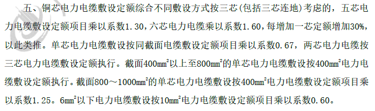

    單芯、五芯及五芯以上才需要調整芯數,這是我省規則,供參考。需找到你們省相對應定額規則。
    2022-02-22 09:09:12
  • 那個芯數只有大于4的時候才需要輸入調整,其他情況不用管
    2022-02-22 11:24:14
  • 3*35的不能套10的芯數也不用換算
    2022-02-22 11:48:21
