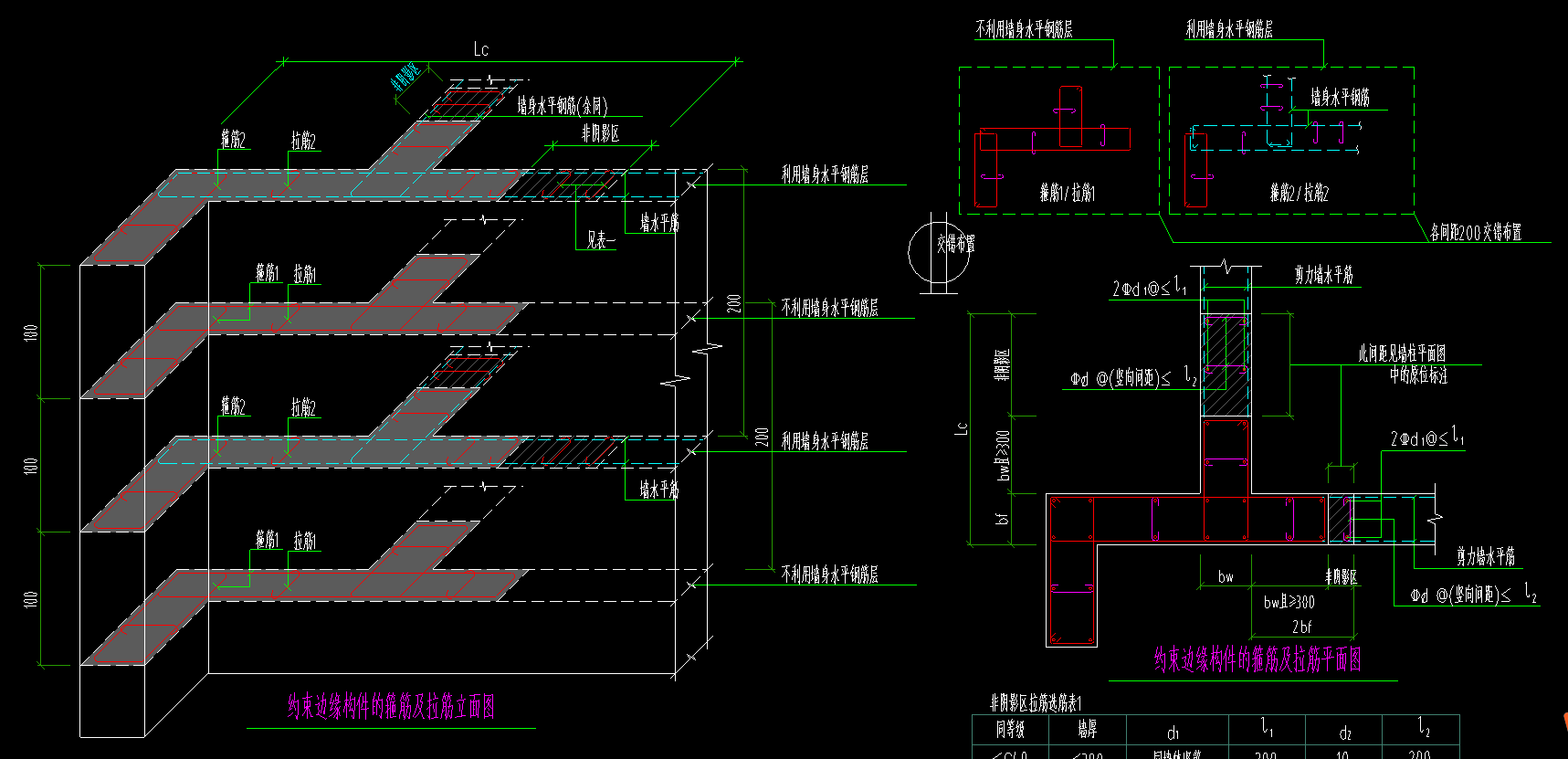

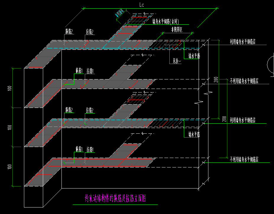

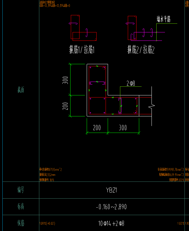

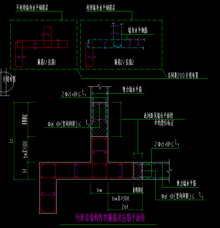

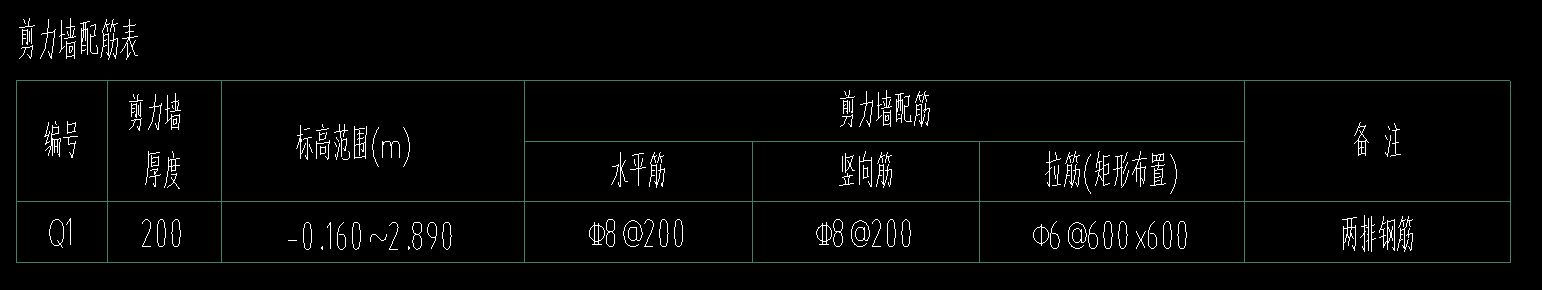

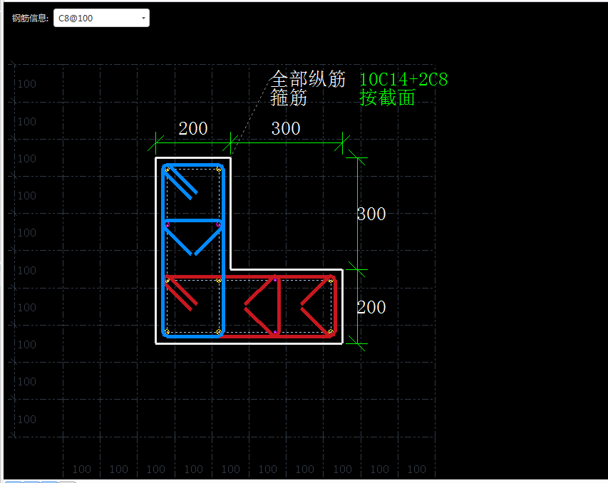

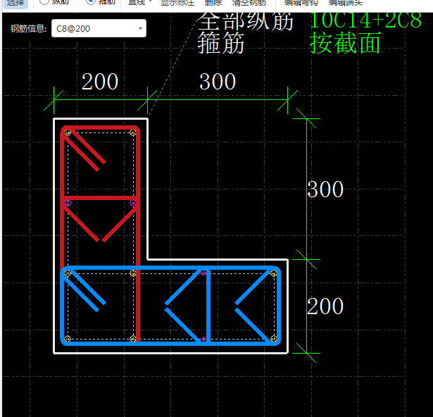

暗柱的部分箍筋和墻體的水平筋間隔布置,在軟件上如何表示?(前三個圖
是圖紙條件,后兩個圖示我設置的,不知道對不)

一大片的截圖,關鍵也沒有顯示設計要求的箍筋間距,按設計要求暗柱的鋼筋進行定義啦

2021-09-29 10:54:03 補充柱鋼筋用斜杠前面的鋼筋型號輸入,然后墻身水平筋那塊的箍筋我用c8-100輸入,不替換區其他的箍筋和拉筋我在其他鋼筋里編輯加上,這暗柱所在的剪力墻水平分布筋計入邊緣構件體積配箍率改為計入,這樣對嗎
