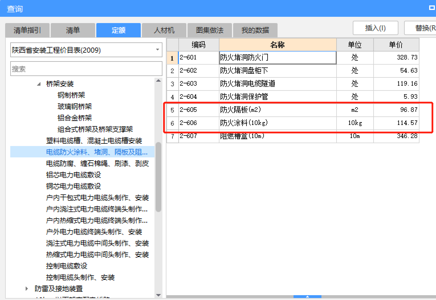

  • 請(qǐng)問(wèn)橋架里放防火包,橋架穿墻處做防火封堵應(yīng)該怎么套定額?

  • 套防火堵洞定額,看人才機(jī)里是不是含防火包 如果不含再補(bǔ)充材料即可

  • 橋架穿墻定額
    2022-02-18 11:21:51
  • 定額
    橋架穿墻處做防火封堵套防火隔板;橋架里放防火包套防火涂料
    首次提交 2022-02-18 15:46:44  最近修改2022-02-18 15:47:59 (修改過(guò)1次)
  • 橋架里放防火包沒(méi)有子目,需要補(bǔ)充子目。防火封堵要分別計(jì)算出防火板、堵料,防火涂料的用量分別套相應(yīng)的子目。
    2022-08-11 18:46:40
