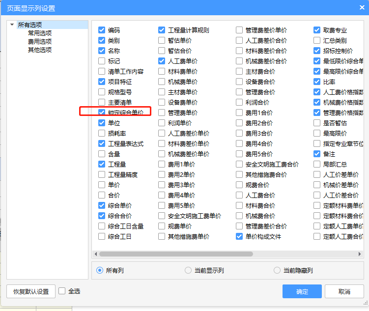

    如果合同簽訂的是綜合單價合同,但是清單和定額單位不一致,如果結算的時候工程量發生變化,綜合單價也變了,這時候應該怎么辦
全部回答 (6) 首答僅用{{minutesHtml}}
  • 鎖定綜合單價,或者提出意義,個人經驗僅供參考
    2022-02-10 09:19:27
  • 以清單量為準,綜合單價不變。
    2022-02-10 09:21:02
  • 那是沒設置好清單含量,清單單位與定額單位不同,無論清單工程量如何變化,綜合單價也不會變化。
    2022-02-10 09:21:39
  • 鎖定此清單項的綜合單價
    2022-02-10 09:22:42
  • 綜合單價按合同不能更改,定額項的工程量不變,清單量調整。
    2022-02-10 09:23:49
  • 綜合單價不變。

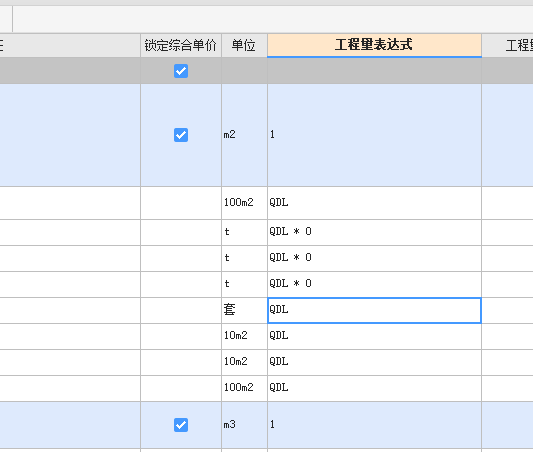

    右鍵頁面顯示列設置-勾選鎖定綜合單價-然后勾選就可以了。綜合單價合同定額
