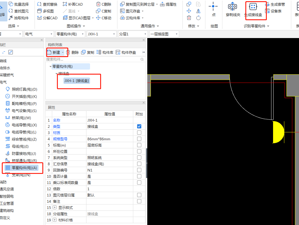

  • 請問安裝計量中電線水平管分線布置立管時需要分線盒,在廣聯(lián)達(dá)中怎么布置那個分線
    請問各位老師安裝計量中電線水平管分線布置立管時需要分線盒,在廣聯(lián)達(dá)中怎么布置那個分線

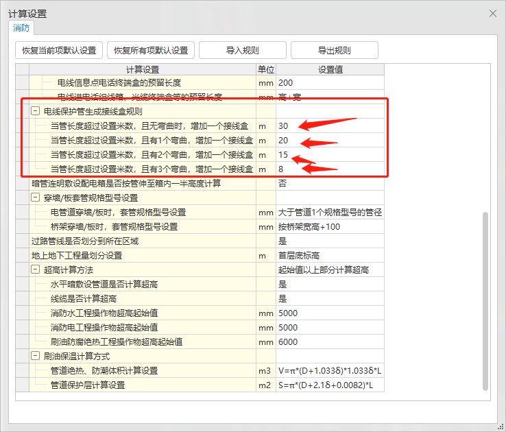

  • 直接在軟件零星構(gòu)件里面自動生成接線盒就可以了,軟件會根據(jù)計算規(guī)則自動計算接線盒,如果你想自己點上去也可以,使用點功能布置上去即可。
    補充圖片:
    立管
