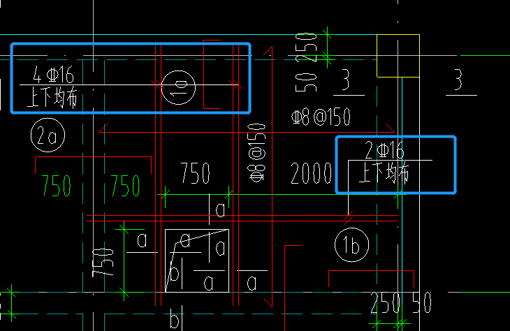

  • 洞口附加筋上下均布如何設置
    總根數請問籃筐內上下均布是指底筋面筋都布置嗎?如果是,總根數就是(6+2)*2=12根,這樣理解對嗎?在其他鋼筋輸入就可以嗎?謝謝
全部回答 (6) 首答僅用{{minutesHtml}}
    2c16上下均布就是說這個就是4根鋼筋的,總根數是是12根
    你可以在洞口加筋中直接輸入,也可以其他鋼筋輸入計算
    2022-02-08 09:52:08
  • 手工計算長度,表格輸入,或在板洞構件的屬性中輸入
    2022-02-08 09:50:22
  • 非常正確
    2022-02-08 09:50:32
  • 你好:上下均布是指底筋面筋都布置,圖紙表示的是板面4C16.其他鋼筋
    2022-02-08 09:51:52
  • 答疑解惑
    就表示8根鋼筋
    2022-02-08 09:52:49
  • 可以表格輸入,或在板洞的屬性中輸入。是12根
