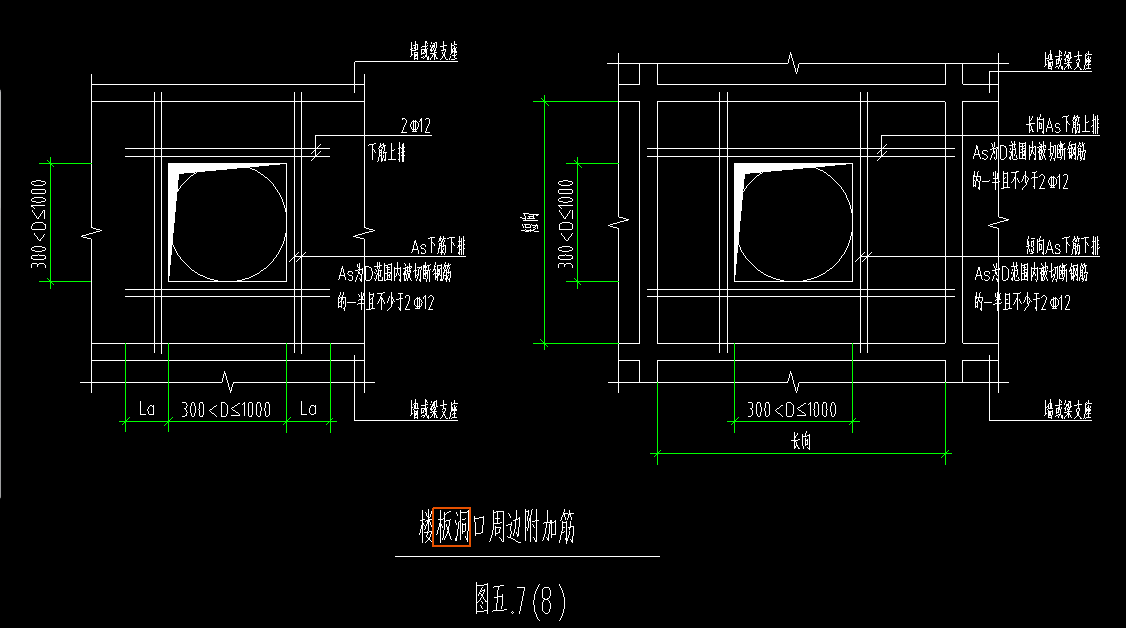

畫上板洞后,可以在板洞那里屬性進(jìn)行鋼筋輸入
2021-04-02 09:15:54
板洞加強(qiáng)筋設(shè)置
依據(jù)第一三張圖紙及圖集要求,按照第二張圖示方式定義設(shè)置板洞加強(qiáng)筋是否正確?
