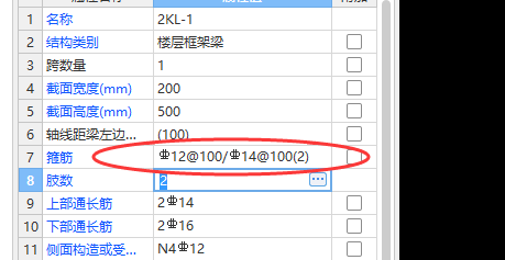

夏文昌 2022-02-06 19:28:21 | 江蘇省 土建 | 742查看 4回答

建議截圖紙要求, 估計沒有你說的這種箍筋輸入格式

應該是非加密區/加密區,按設計輸入,或者C12@100/C14@100

你好:這是需要看設計箍筋詳圖,是否隔一布一,或者是內外箍筋確定輸入的。
