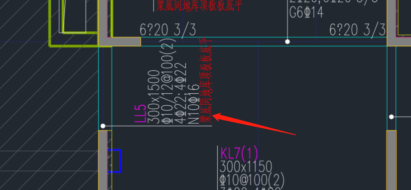

BIM小白 2021-03-30 16:08:24 | 江蘇省 土建 | 1663查看 2回答
小老百姓 鉑金專家
答題: 168501 被贊: 161739
箍筋輸入C10@100/12@100(2)
2021-03-30 16:27:00
晶嶺不肖生 白銀專家
答題: 11447 被贊: 8546
你好,這是隔一布一的布置方式,軟件不能直接輸入處理,需要暫時按一種鋼筋輸入,然后在編輯鋼筋里面把前一種鋼筋復制一行,修改鋼筋信息及根數,然后鎖定該構件。
2021-03-30 16:35:41
