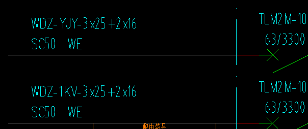

  • 廣聯達安裝消防電梯配電箱進線兩根不一樣
    配電箱
    這兩根線有什么區別啊消防電梯
    一根是變電所出來的線,一根是發電機出來的線,就是YJY變成了1KV,能當做一個線X2處理嗎
    這兩根線沒有什么區別。應該是一備一用。
    一根是變電所出來的線,一根是發電機出來的線,就是YJY變成了1KV,能當做一個線X2處理。
    2022-01-26 20:30:59
  • 雙回路供電,二根一樣規格。
    2022-01-26 20:50:21
  • 不一樣;
    上面是1根五芯電纜;
    下面是5根無煙低鹵阻燃電線;
