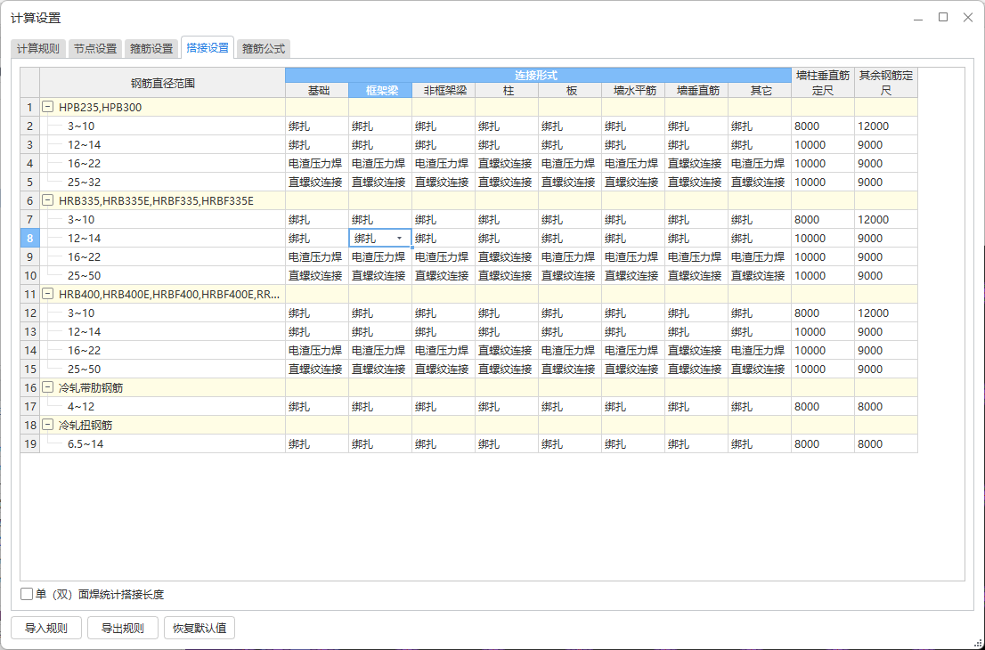

  • 縱向鋼筋采用機械連接,梁是否要設置成直螺紋,其他怎么設置

  • 你好:梁需要的。設置需要根據設計要求確定的。

  • 按施工組織設計確認。

  • 鋼筋連接方式根據設計圖紙要求確定。

  • 看設計要求

  • 需要

  • 根據設計說明里的不同鋼筋大小的范圍對應的綁扎、焊接丶直螺紋連接、套筒連接等方式設置。
