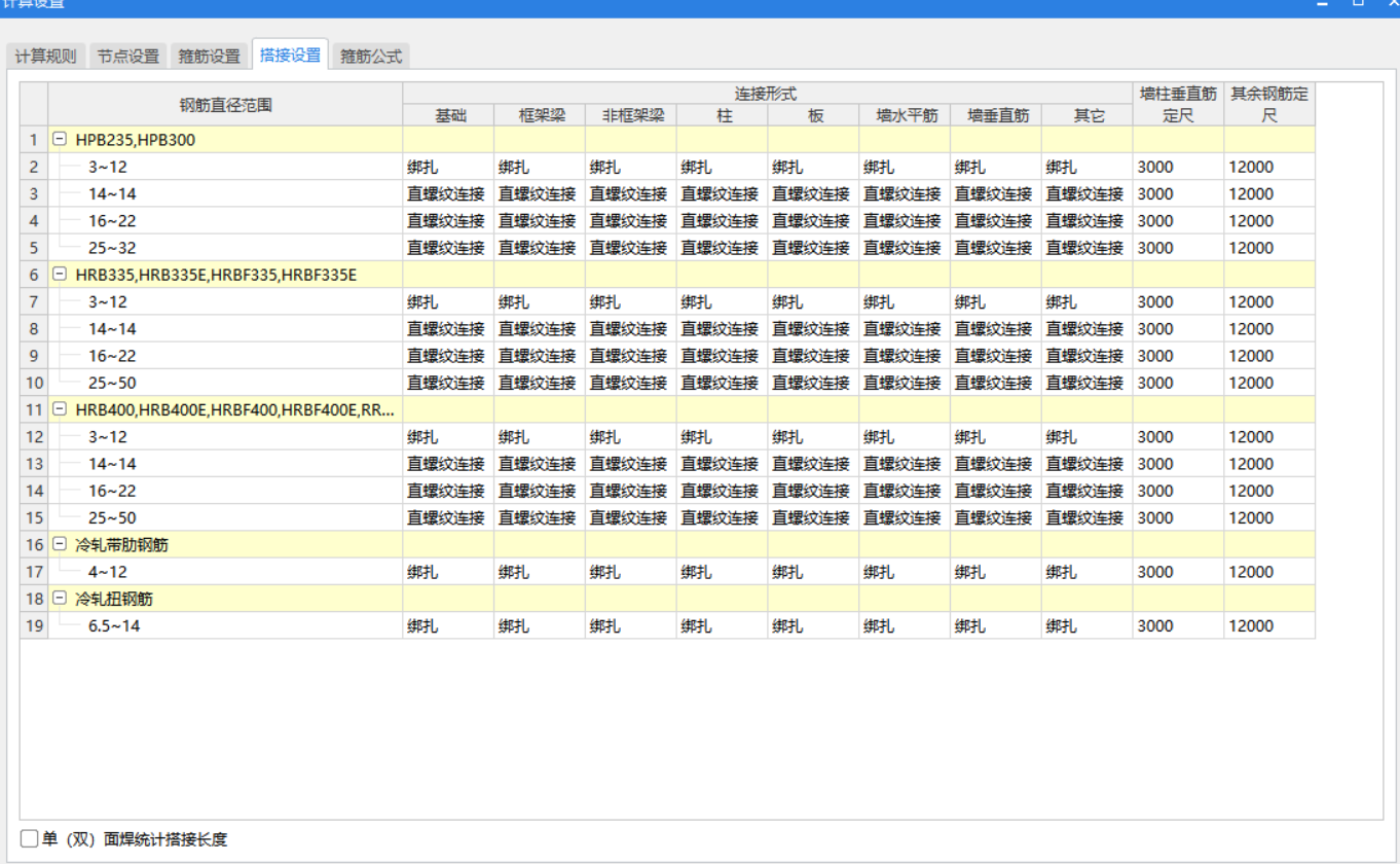

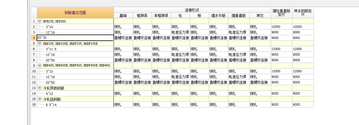

  • 請問大佬,當鋼筋大于等于18時,采用直螺紋連接,下列搭接設置怎么填,謝謝
    直螺紋連接
    螺紋連接3~12 綁扎14~18綁扎 柱和墻的垂直鋼筋用電渣壓力  20~50 直螺
