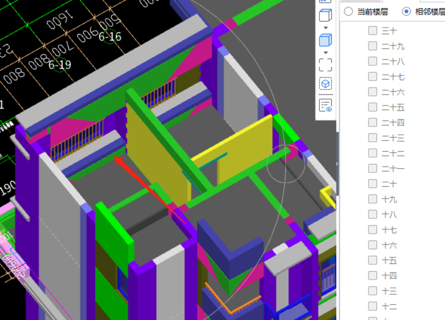

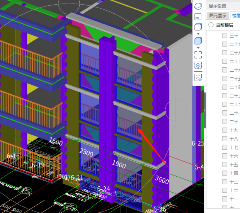

  • 請問這種是否屬于飄窗嗎,是否按飄窗的建筑面積規范來計算?
    建筑面積飄窗的建筑面積
  • 飄窗是飄出外墻的窗
    2022-01-24 16:44:58
  • 這種不能算是飄窗,在主體結構內的,計算全建筑面積。
