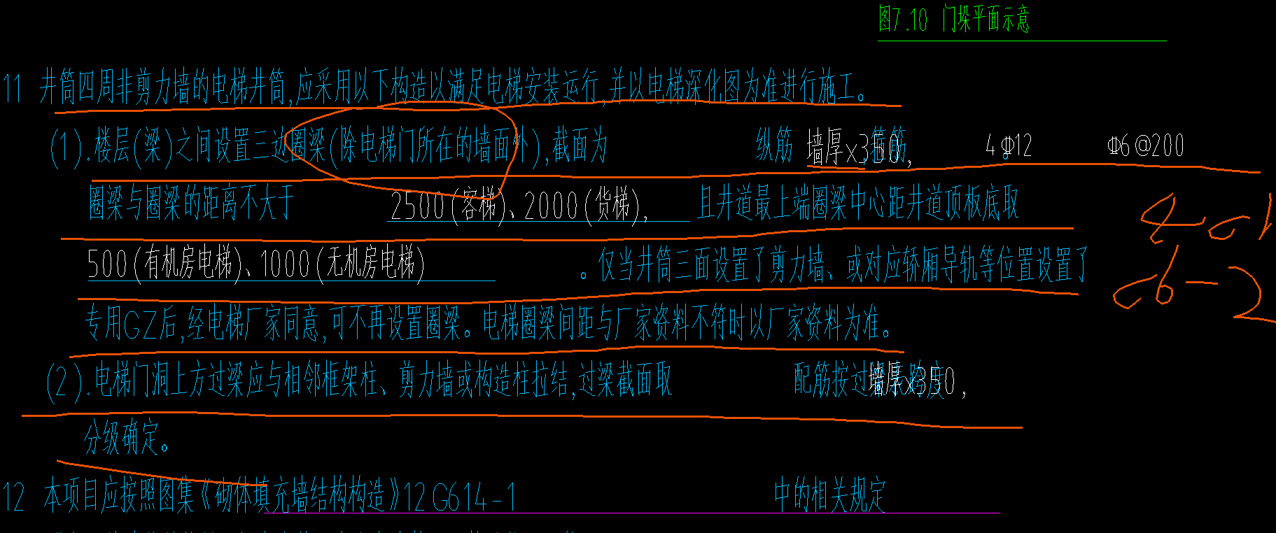

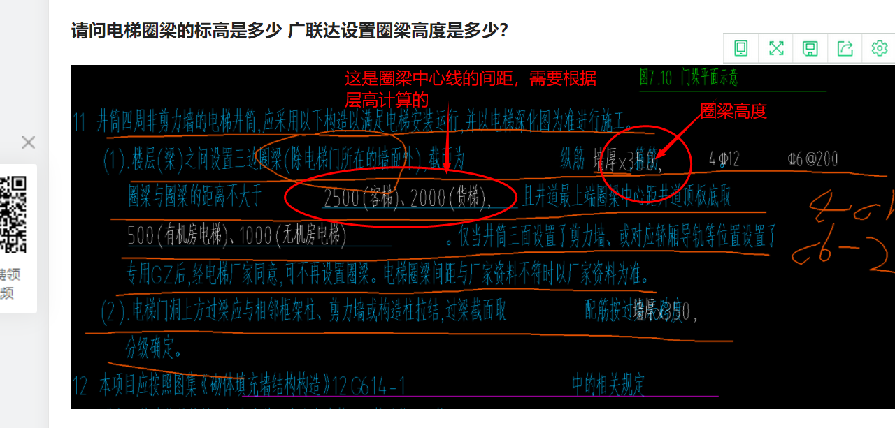

:電梯:圈梁標高要以廠家深化圖為準,圈梁高350,
首次提交 2022-01-21 14:05:29 最近修改2022-01-21 14:07:34 (修改過1次)
請問下這道圈梁標高是多少
