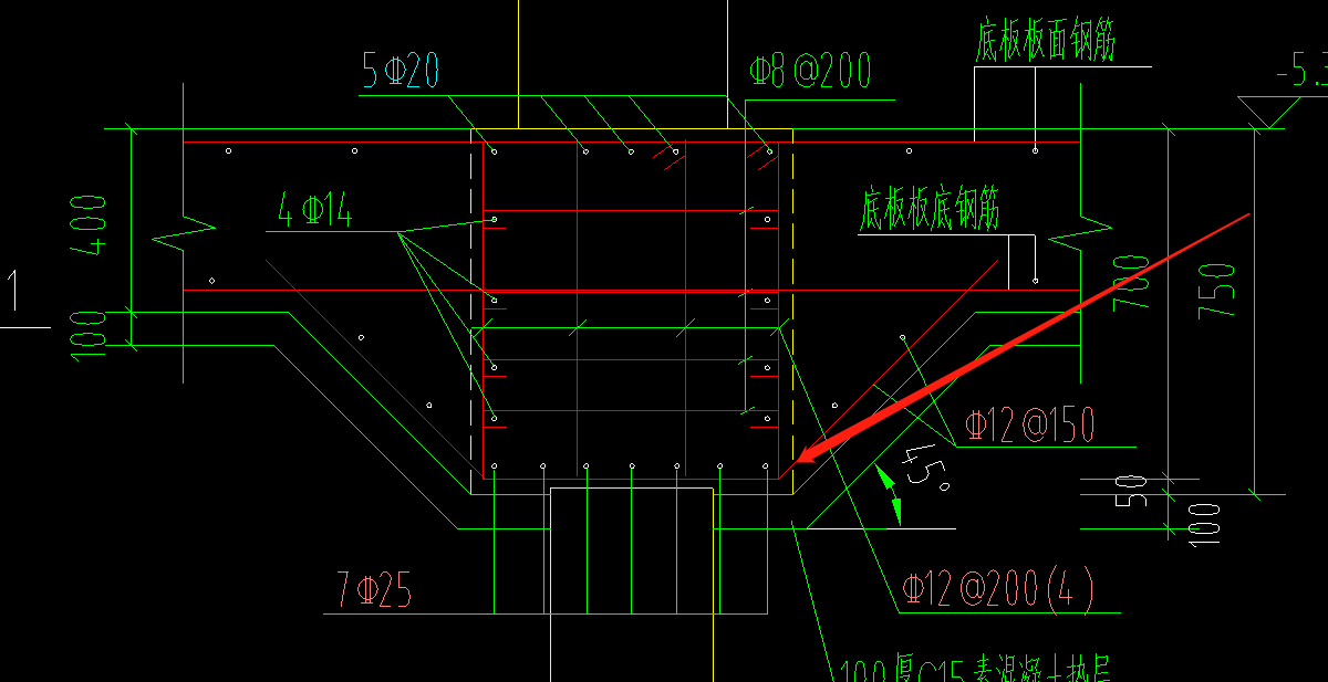

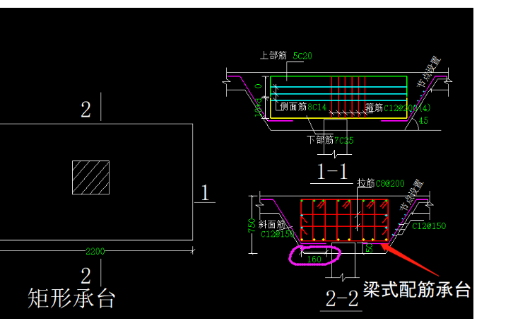

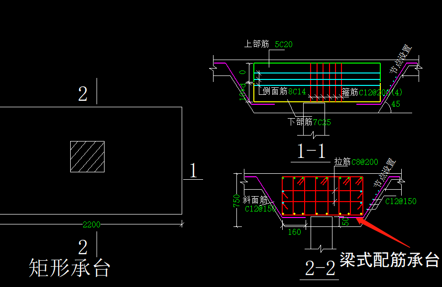

    請問這種用梁式承臺但是他底部鋼筋是貫通的,軟件的是斷開的,請問這個(gè)要怎么處理

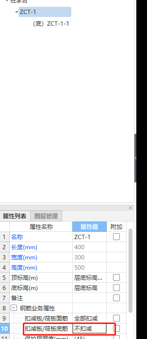

  • 在下例圈內(nèi)設(shè)置對應(yīng)的數(shù)值【兩邊相加等于對應(yīng)的】廣聯(lián)達(dá)服務(wù)新干線
    2022-01-21 08:49:47
  • 普通承臺+兩個(gè)厚度的筏板試試
