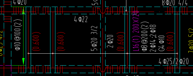

  • 梁原位標注0.6是什么意思?紅顏色標記

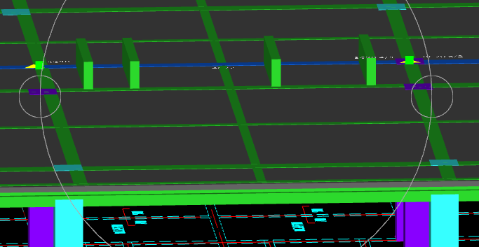

    次梁加筋不影響嗎?頂標高12.3m
    次梁
    次梁加筋
    2022-01-19 14:45:10 補充
    綠色箭頭是什么意思?
全部回答 (5) 首答僅用{{minutesHtml}}
  • 梁頂標高是 層頂標高+0.6  上返的梁,梁底應該是平板底的
    首次提交 2022-01-19 14:44:38  最近修改2022-01-19 14:45:18 (修改過1次)
  • 層頂標高+0.6,圖畫的就是對的
    2022-01-19 14:45:41
  • 梁原位標注0.6 是本跨梁 構件標高 高于本層標高0.6m 。
    2022-01-19 14:45:45
  • 高出結構高度0.6
    2022-01-19 14:46:09
  • 是梁頂標高[層頂標高+0.60]
    綠箭是箍筋加密長度。
