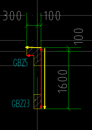

總肢長 是 按 紅色 還是黃色?
xagcc 鉆石專家
答題: 317423 被贊: 72211
紅色
2022-01-19 14:41:24

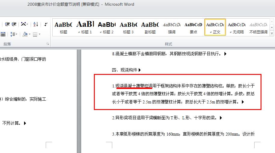

重慶的,見下圖:
2022-01-19 14:42:37
