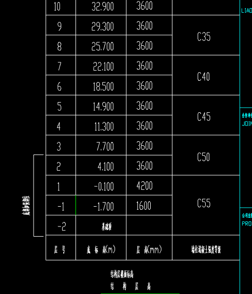

標高-0.100m梁板配筋圖 是站在-1層 往上看 梁板 所以在軟件中-01m梁板就是-1層

對的。

可以這么設置樓層

你好,可以這樣設置樓層

按樓層表設置,-2層下增設基礎層
