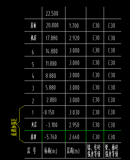

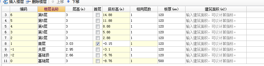

我的樓層設置對嗎?獨立基礎底下的撼砂怎么畫?
gtj中這么設置樓層對嗎
2022-01-19 09:43:07 補充標高-0.100m梁板配筋圖 是站在-1層 往上看 梁板 所以在軟件中-01m梁板就是-1層
廣聯(lián)達GGJ中這個樓層設置的標高對嗎
