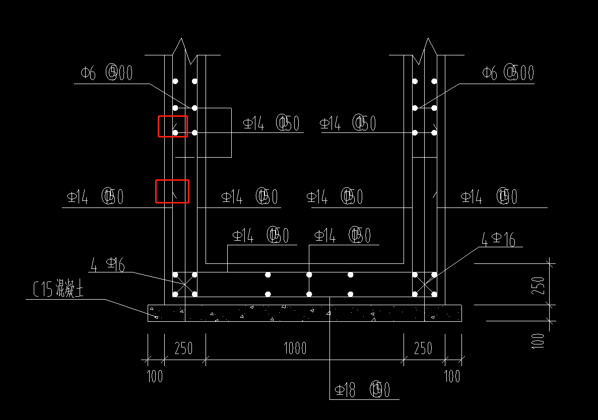

  • ?求教電纜溝中這兩個勾是什么意思,是哪根鋼筋的呢,彎折長度怎么計算呢
    求教這兩個勾是什么意思,是哪根鋼筋的呢,彎折長度怎么計算呢彎折
    搭接鋼筋的端頭

  • 箍筋的

  • 豎直鋼筋有些是沒有到頂的,圈中的彎勾是鋼筋的端頭。
    2022-01-18 14:44:18
  • 這個地方表示的豎向鋼筋的搭接的兩頭,不是彎折。上面框的是下面鋼筋申上去的端頭,下面框的是上部鋼筋申下來的端頭。
