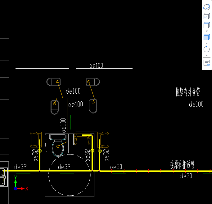

  • de100的外徑和內徑還有公稱直徑是多少吶?
    外徑

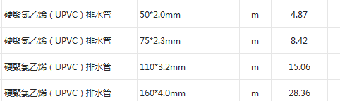

    de100的外徑是110,內徑110-3.2*2=103.6,公稱直徑是DN100
    外徑和內徑
    首次提交 2022-01-18 08:51:27  最近修改2022-01-18 08:52:40 (修改過1次)
  • de就是指的外徑;
    2022-01-18 08:50:58
  • 正常是DN100對應De110
    2022-01-18 08:50:58
