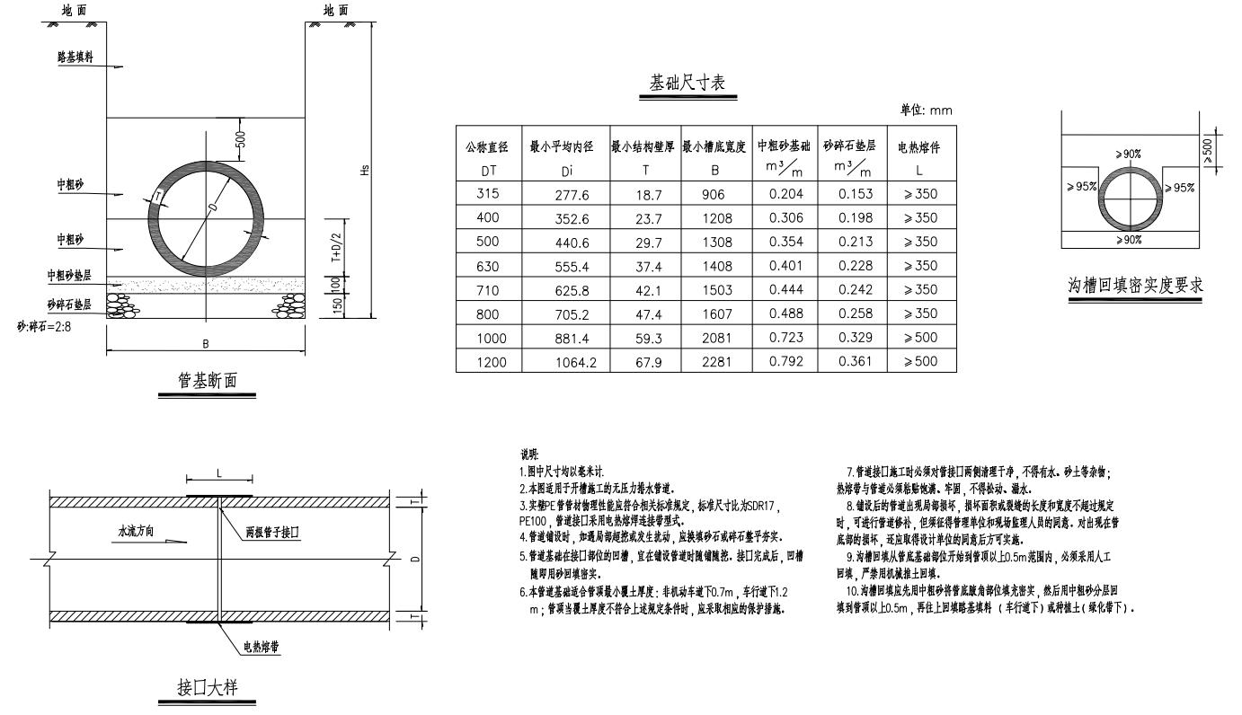

這種PE實壁管的外徑和內徑、壁厚是多少?怎么感覺內徑加壁厚不等于外徑?大家能拿一種管徑舉例下嗎
葉工 專家
答題: 18507 被贊: 3840
內徑D,外徑D十2丅,壁厚丅。

同一公稱直徑的管道外徑相同嗎?
同一公稱直徑的管道外徑相同嗎?查詢網上有兩種解釋:1.管子的公稱直徑沒有唯一對應的內徑、外徑和壁厚,例如:公稱直徑為100MM的無縫鋼管有102*5、108*5等好幾種,108為管子的外徑,5表示管子的壁厚,因此,該鋼管的內徑為(108*5-5)=98MM。2.每一公稱直徑,對應一個外徑,其內徑數值隨厚度不同而不同。還要一些“鋼管公稱直徑與內外徑關系對照表”(如圖)。到底哪種是正確的,如果答案是第一個,那圖紙標注DN100怎樣才知道外徑跟壁厚是多少?如果答案是第二個,是不是每種材質的管道對應的外徑都有所不同,如混凝土管道、鍍鋅鋼管、塑料管、焊接鋼管等等。 以上問題把我徹底搞暈了,請求老師詳細點作答,萬分感謝。
