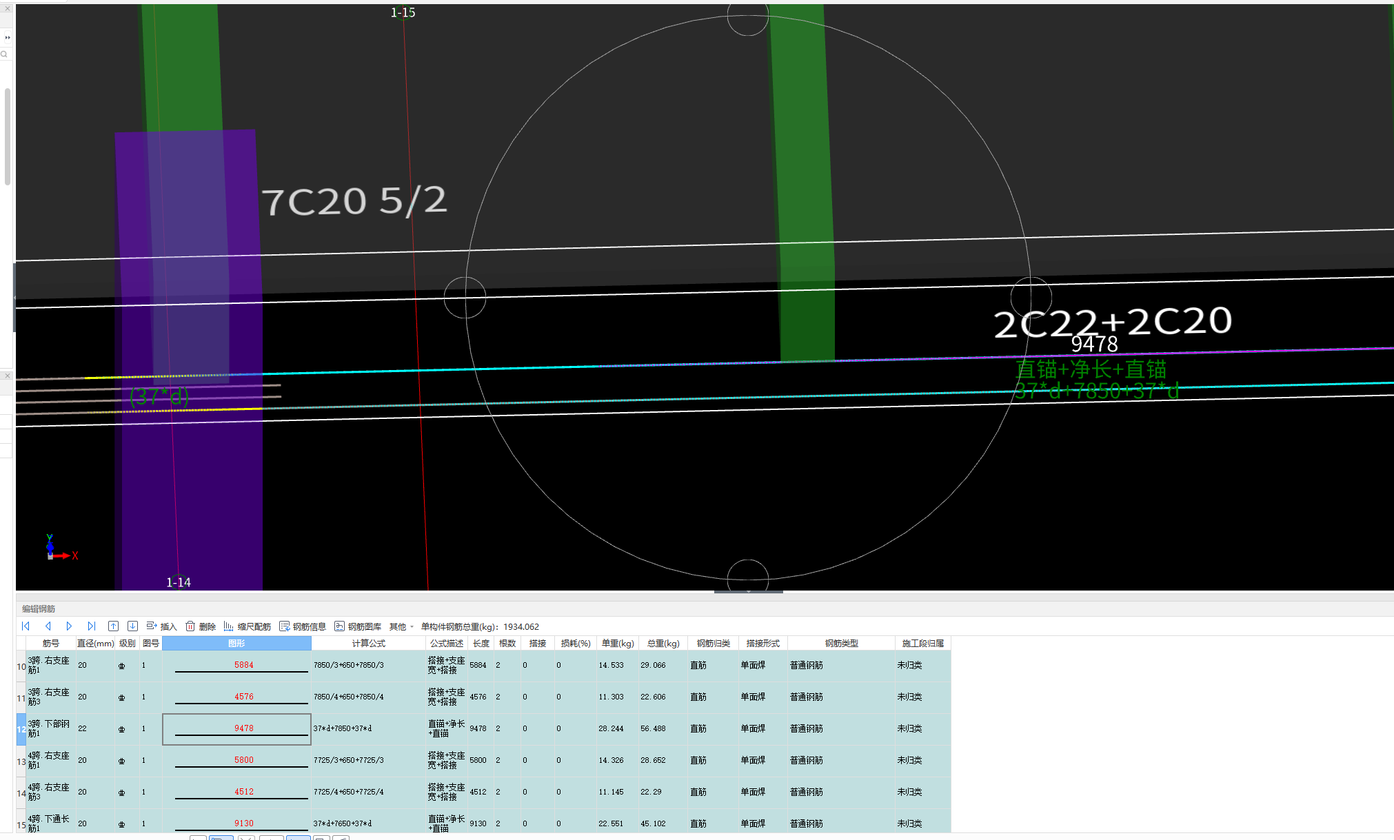

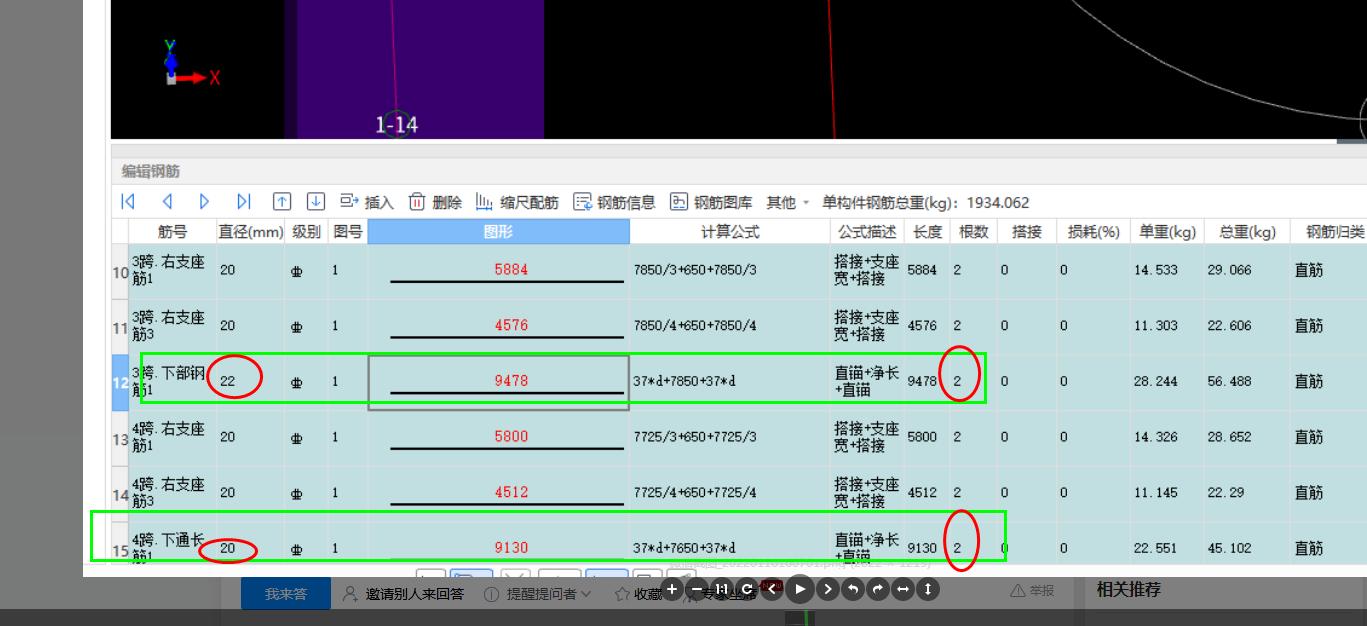

  • 梁下部通長(zhǎng)筋是4根,下部原位標(biāo)注也是4根,為什么只計(jì)算出來(lái)2根
    集中標(biāo)注下部鋼筋是4c20,有一跨下部原位標(biāo)注是2C22+2C20。下部鋼筋不應(yīng)該計(jì)算出來(lái)4根么集中標(biāo)注

    是這一跨的嗎?應(yīng)該是2C22的,加上2C20的呀
    2022-01-16 16:15:41
  • 檢查原位標(biāo)注,重新匯總計(jì)算
    2022-01-16 16:14:35
  • 2+2=4的。通長(zhǎng)
