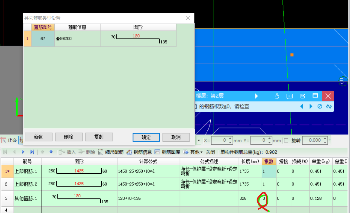

  • 節點圈梁截面箍筋C8-200,1425的凈長,為什么軟件計算出來是0根?
    截面箍筋
    2021-04-28 14:33:21 補充
    梁截面
  • 這要看你輸入了幾根的。
    (其它箍筋的根數要自己輸入的)
