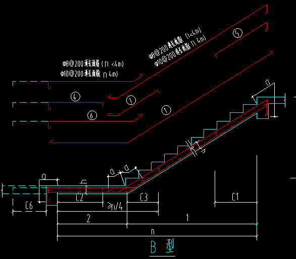

  • 上部寫(xiě)著通長(zhǎng)面筋的是雙網(wǎng)雙向樓梯嗎,中間的另加筋是不是要額外布置?
    通長(zhǎng)
我來(lái)答  邀請(qǐng)別人來(lái)回答
 提醒提問(wèn)者
  • 是雙網(wǎng)雙向樓梯 。
    2022-01-12 16:31:04
  • 是雙網(wǎng)雙向的配筋,5號(hào)筋是另加的
    首次提交 2022-01-12 16:31:15  最近修改2022-01-12 16:31:57 (修改過(guò)1次)
  • 底筋雙向。面筋雙向,雙層雙向。7--5---4---6---號(hào),表中標(biāo)注了,就是附加的,沒(méi)有標(biāo)注
    時(shí),不用布置。
    2022-01-12 16:36:04
  • 是雙層雙向,對(duì)應(yīng)樓梯配筋表或者說(shuō)明看會(huì)更清晰
    2022-01-12 16:36:52
