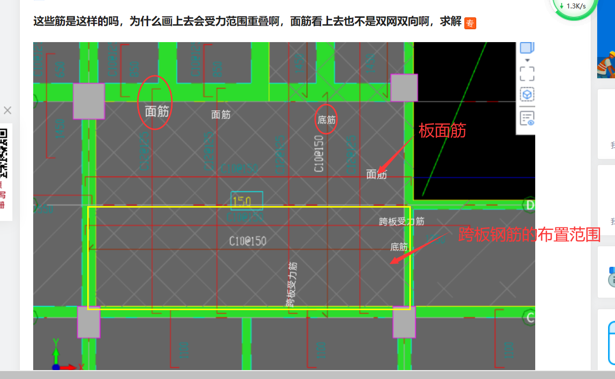

看設計說明,看跨板鋼筋或負筋是否是屬于附加鋼筋

你面筋范圍應該畫錯了

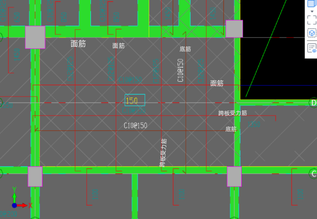

老師們!關于板的鋼筋問題
1、板的底筋都雙向布置對嗎?結(jié)構(gòu)設計中不是很明確2、這種跨版受力筋就是板的面筋嗎?支座負筋是不是也算面筋?也就是除了已注明的之外該圖中其它鋼筋均按C8-200設置?3、這里的附加是什么意思嘞?可以和正常的負筋一樣的設置的嗎?4、為什么會有這些線呢?在設計說明沒找到相關說明,這種情況是根據(jù)構(gòu)造說明設置深入板的長度還是直接拉通?5、插個另外的問題,這是個啥東西呀,可以正常把板布置上去嗎?
