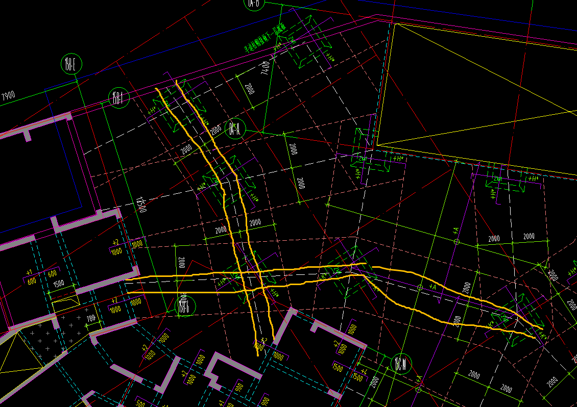

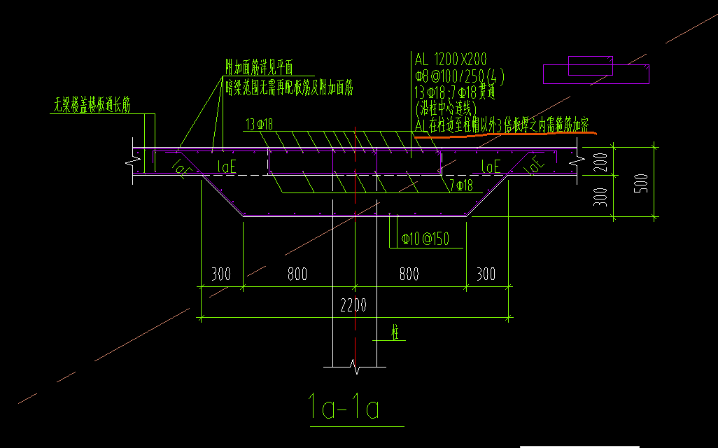

    請問圖一的暗梁用什么構件畫好,有加密去和非加密去,圖二暗梁黃色線布置的位置是否正確?
    你好:用暗梁定義,位置是正確的。
    方法一:屬性中按照一種間距輸入,在【編輯鋼筋】中修改根數后【鎖定】圖元。
    方法二:使用非框架梁代替布置,在非框架梁屬性中輸入加密和非加密的箍筋信息。 但暗梁和非框架梁上下部鋼筋計算有區別,需要修改非框架梁錨固節點。

    圖二暗梁黃色線布置的位置是否正確?
    一般梁采用統一顏色標注,具體請征求設計人意見。
