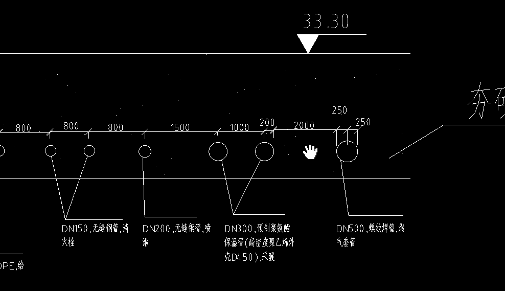

如圖所示,需要扣除哪幾根管的體積呢
將軍峰 鉑金專家
答題: 169342 被贊: 97125
2022-01-11 17:50:55
管溝回填土應扣除管徑在200mm以上的管道、基礎、墊層和各種構筑物所占的體積。
市政08定額,工程量計算規則,五、管道接口作業坑和沿線各種井室所需增加開挖的土石方工程量按溝槽全部土(石)方量2.5%計算。管溝回填土應扣除管徑在200mm以上的管道、基礎、墊層和各種構筑物所占的體積。 其中,墊層是多少mm?
下圖管溝回填砂口不扣除管占的體積
定額說明:“管溝回填土應扣除管徑在200mm(不含200mm)以上的管道、基礎、墊層和各種構筑物所占的體積”,下圖單個管徑都是200mm,幾個加一起就200mm以上了,這種情況扣不扣?
