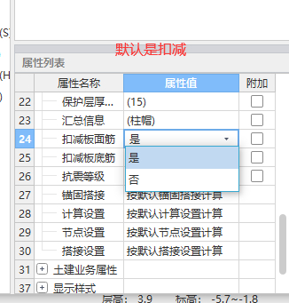

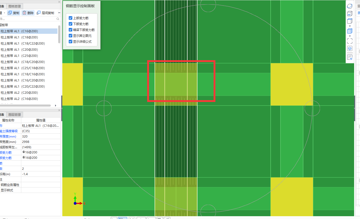

    如圖所示,為什么柱上板帶的鋼筋會在柱帽位置斷開,站在合理的角度上考慮,是否正確,且圖集是否有這一塊說明???

  • 是正確的,但必須滿足錨固,
