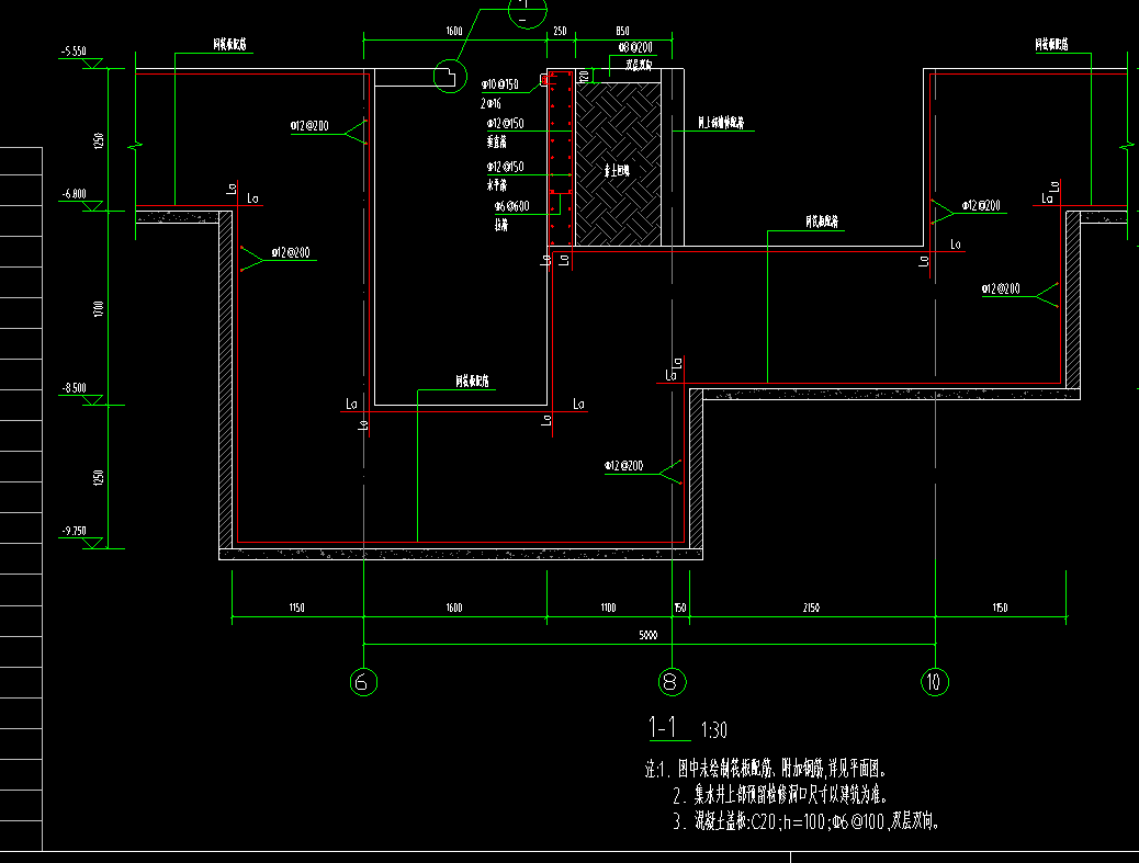

用基礎中的集水坑來做,尺寸做好后,按照圖紙把集水坑內的xy方向配筋配好即可。
位置可以先用輔助軸網定位,然后把新建好的集水坑用點畫放入即可。

如圖這種承臺跟集水坑或者電梯井并一起的怎么定義繪制?
