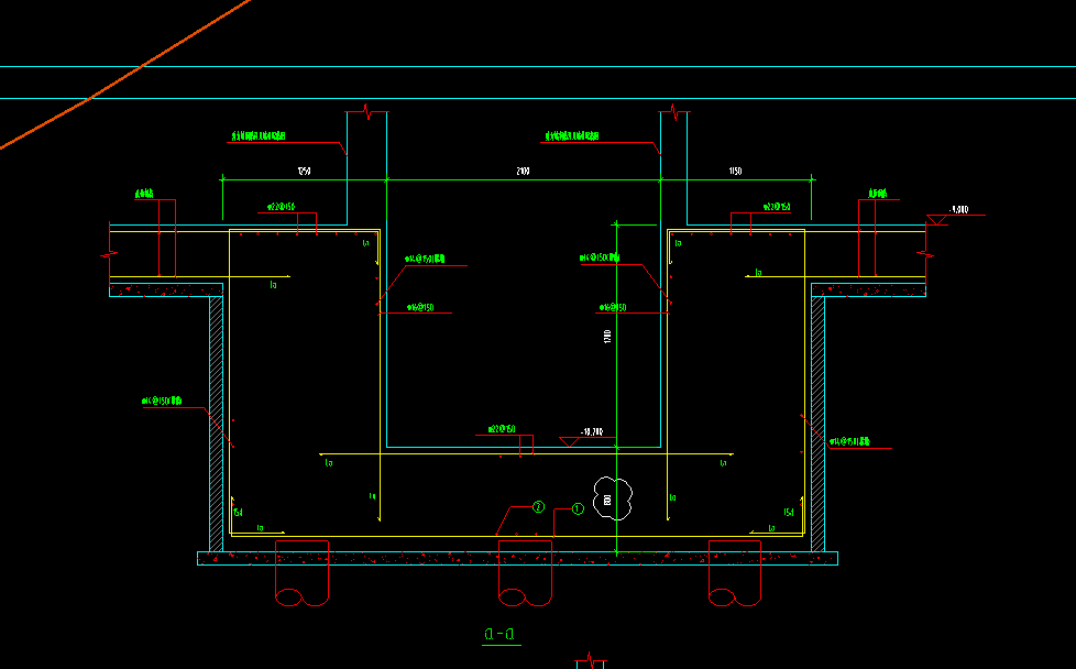

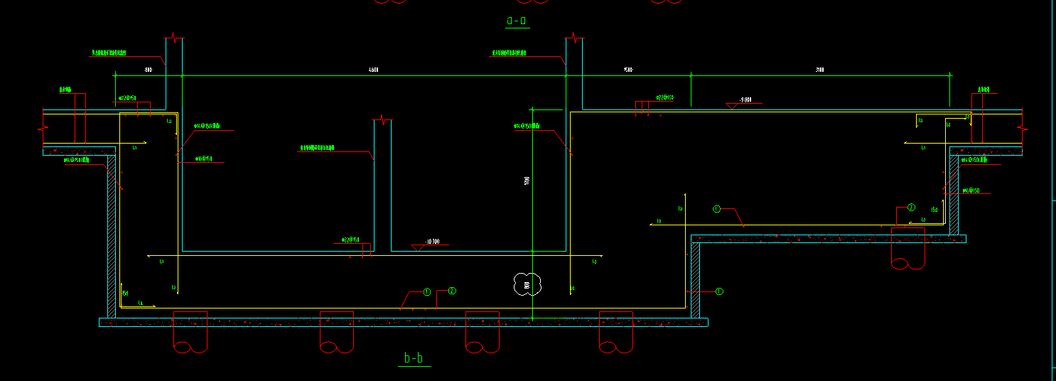

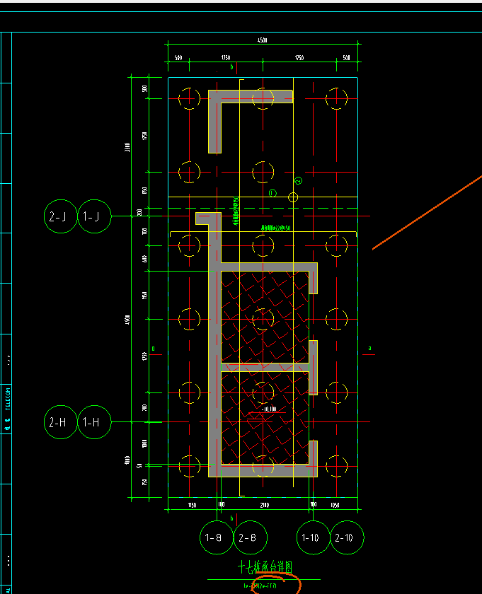

關于積水坑電梯井模板的疑問
我有個很大的疑問是筏板基礎里的積水坑,電梯井的模板是否包含在筏板基礎模板里面。如果不包含(有沒有相關的說明或者依據),那么是不是按照積水坑,電梯井放坡后,如圖二集水井四周的面積加上底部的面積后,一起套用21-101標準磚底模定額呢。即筏板基礎模板是否包含積水坑,電梯井的模板。如果不包含,是不是能額外計算。沒有找到相關的依據,這里很困惑。謝謝大神的回答。
樁承臺的問題
我這邊是江蘇地區,為什么我之前在項目上承臺和基礎梁都不做磚胎膜的,而且承臺內也沒有回填土,滿澆筑混凝土,和視頻教程里面的有區別,只有集水井和電梯井需要做磚側模,磚側模應該如何繪制,防水保護層怎么繪制定義,請老師解答一下這方面的問題,十分感謝。
電梯井 基礎 識圖
工程是樁基礎,可是電梯井與集水井 處應為筏板基礎,是只有電梯井和集水井處是筏板基礎,還是除了樁基其他空白地方都是筏板基礎,圖紙少,沒有筏板基礎的說明,望能人解說清楚,謝謝補充問題: 工程寫的是人工挖孔灌注樁,有樁和樁承臺的信息;且沒有筏板基礎的信息,筏板是負一層的板與基礎梁一起形成的嗎
