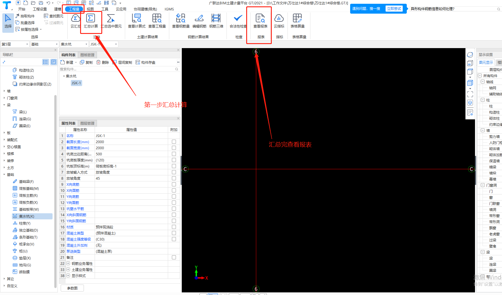

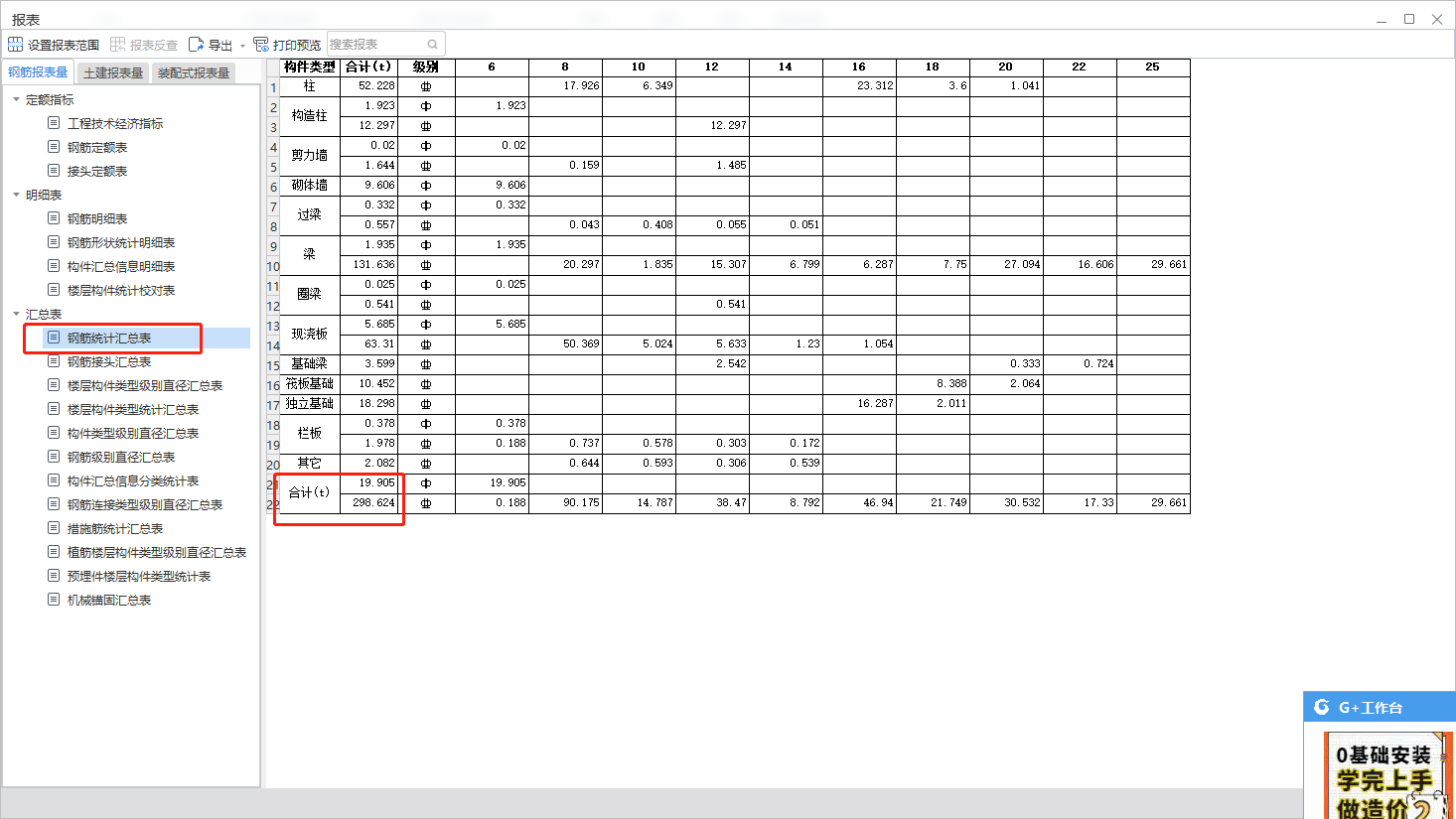

    復(fù)制兩個文件,一個是原文件,一個是更改后的文件,用這兩個匯總計算對比結(jié)果就好了。剪力墻答疑解惑

  • 改之前把量記下來,改好后的量與原來的量比較一下,就好了

  • 在原文件的基礎(chǔ)上復(fù)制一份工程,進行設(shè)計變更修改,然后打開新舊工程即可直接進行對比。
    鑒于目前你已按新做法進行編輯,可逆過來操作,將已按新做法編輯好的工程進行復(fù)制,重新編輯一份舊圖紙做法,再進行比較。
