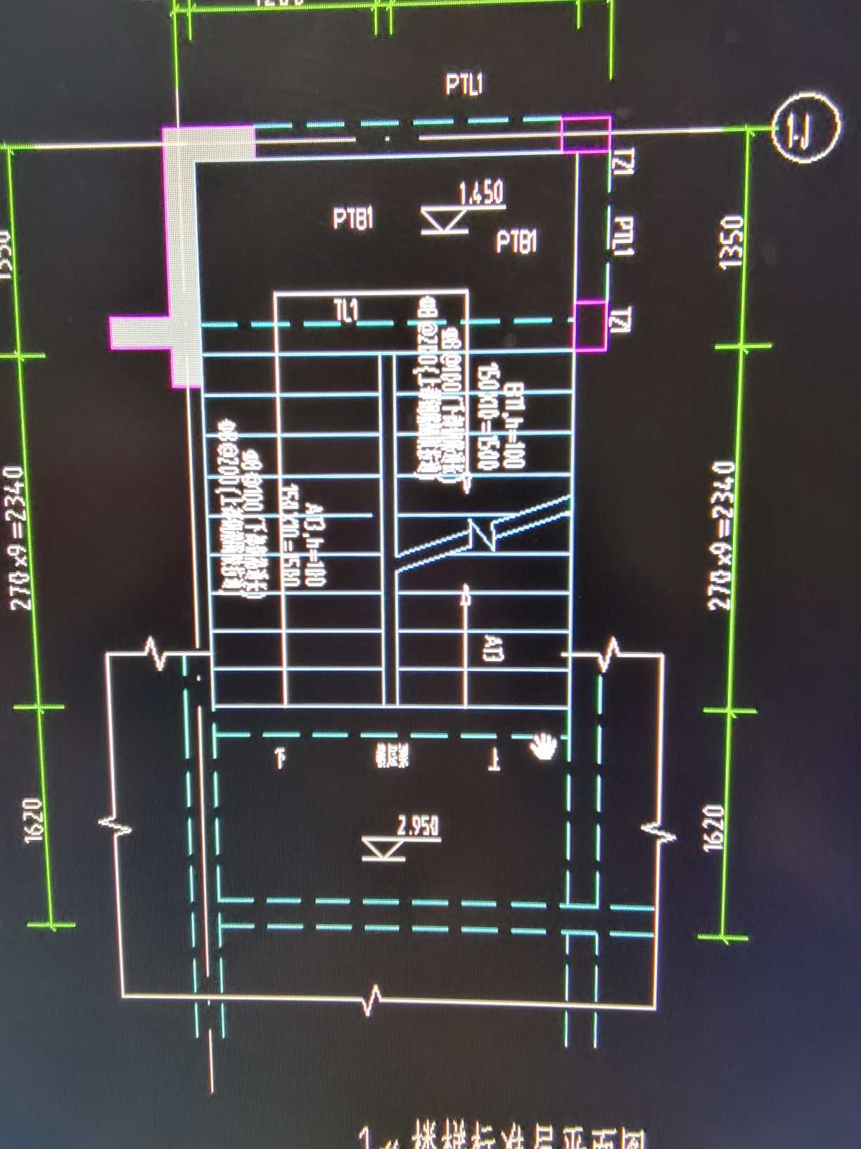

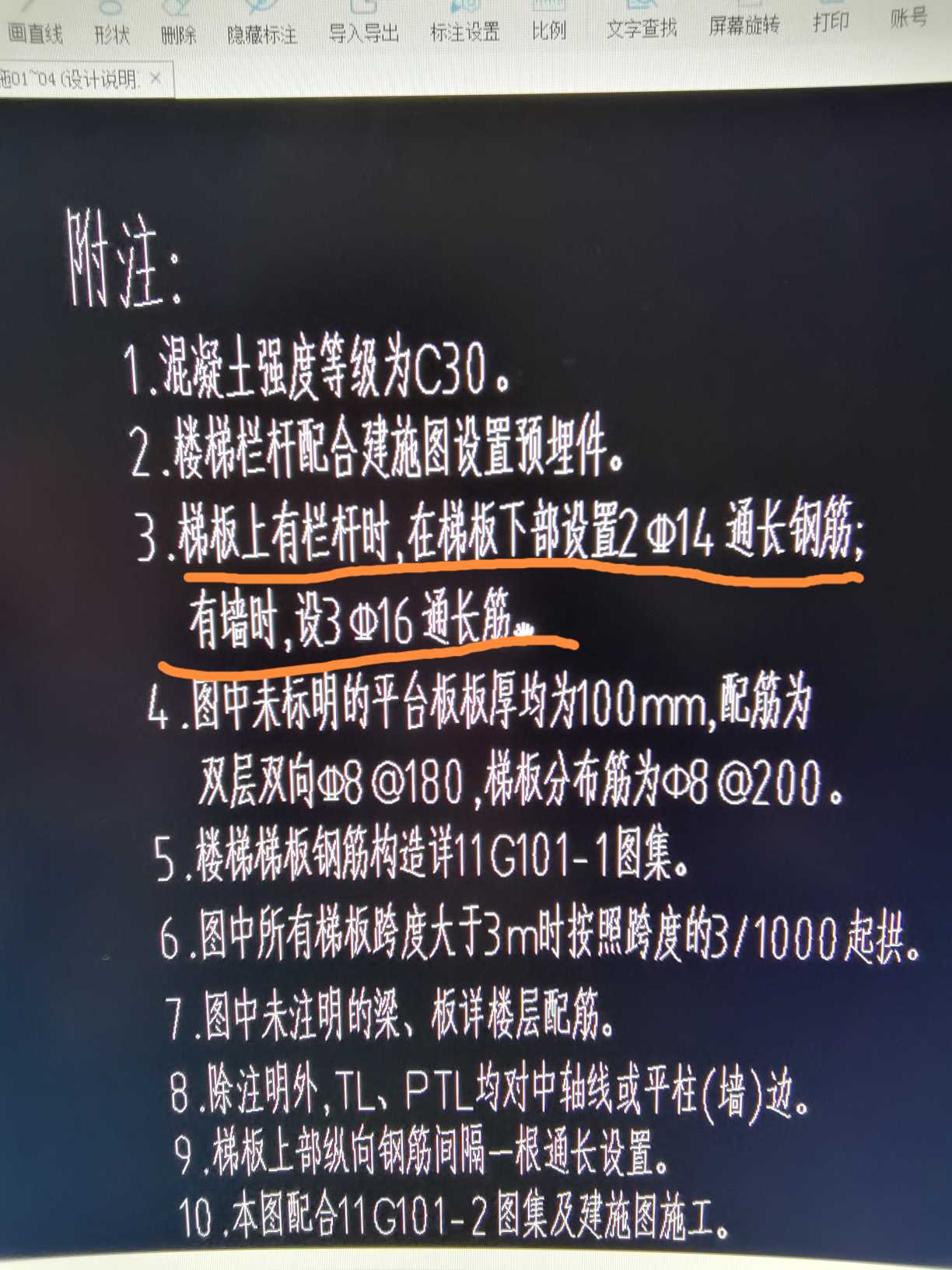

麻煩幫我看下這個擋墻信息對不對
圖中圓圈處 (1)我這樣理解對不對C22-200 是附加短筋 長度2000mm (2)c22-200+C16-200 c16-200是通長筋 c22-200是負一層插筋嘛 如果設置 長度多少 還是說C22-200就是附加短筋 不用單獨設置 (3) 24d是內側鋼筋在負一層板處的搭接
