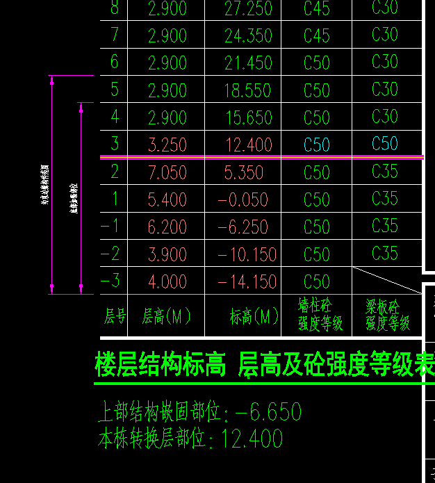

    混凝土標號各位,請問一下2層頂的梁板(標高12.4m),梁板的混凝土標高是取C50還是C35呢。因為2層頂標高剛好是轉換層的部位12.4m,個人覺得是C50,是對的嗎?
  • 12.4~15.65用C50
    首次提交 2022-01-06 09:13:34  最近修改2022-01-06 09:14:16 (修改過1次)
  • 梁板是C35
    2022-01-06 09:14:00
  • 2層頂的梁板(標高12.4m),梁板的混凝土標高是取C50 。
    2022-01-06 09:16:30
  • 二層頂梁板12.4為c50,你也可以這么看,負3層的梁板是不是在負二層
