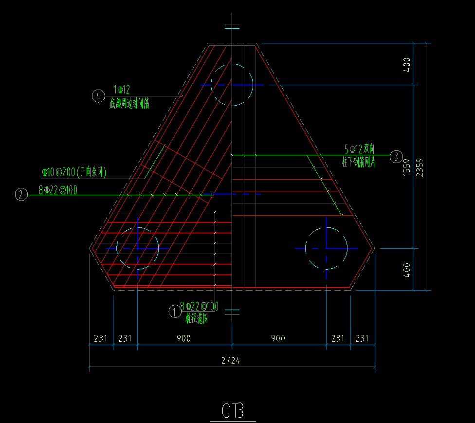

底部周邊封閉筋怎么設置
5C12雙向柱下鋼筋網片
c10@200(三向余同)是什么意思
陳工 鉆石專家
答題: 202028 被贊: 47575
底部周邊封閉筋怎么設置[[[在其它鋼筋中輸入]]
5C12雙向柱下鋼筋網片[[[在其它鋼筋中輸入]]]]
c10@200(三向余同)是什么意思[[[[是分布筋,在其它鋼筋中輸入]]]]]
